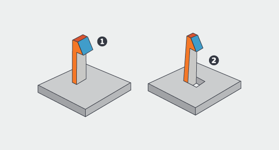

Contrasalidas
Las contrasalidas complican, e incluso pueden llegar a impedir, la expulsión de la pieza. Deshágase de ellas siempre que pueda, aunque en algunos casos no será posible. Esto ocurre, por ejemplo, cuando se necesita una acción lateral o un inserto amovible. Una alternativa podría ser el uso de núcleos de paso, o la modificación de la línea de apertura y de los ángulos de desmoldeo para facilitar la construcción del molde. Estas soluciones reducen los costes de desarrollo del molde, ya que se evita el uso de piezas adicionales en el molde que incrementarían los costes de fabricación. El uso de inserciones manuales, además de encarecer los costes de fabricación, influye en el precio de la pieza debido al aumento de la duración del ciclo y a la necesidad de operaciones manuales en el molde.

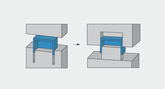

Núcleo-Cavidad
Si necesita una carcasa electrónica o una pieza similar en forma de caja, puede perforar las cavidades de las paredes en el molde, lo que requiere herramientas largas y estrechas para mecanizar acanaladuras en la base del molde, o mecanizar el material de aluminio hacia abajo rodeando el núcleo y moldear la pieza alrededor de él. Este último método, conocido como «núcleo-cavidad», es mucho más asequible para el moldeo de paredes altas y superficies acanaladas. Y, lo que es más importante, facilita la creación de acabados de superficie uniformes, una ventilación adecuada, una mejor expulsión y puede eliminar la necesidad de ángulos de desmoldeo muy pronunciados.
