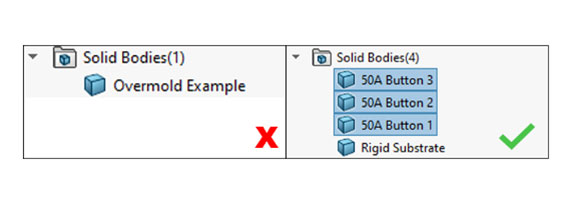

Las solicitudes de presupuesto de sobremoldeado con PolyJet son algo diferentes a las de cualquier otro tipo de impresión 3D. En primer lugar, necesitamos un archivo .STEP o .STP del conjunto. En ese archivo, el sustrato y el sobremoldeado deben tener cada uno su propio cuerpo sólido. De este modo, la máquina sabrá qué material va en cada lugar. A cada cuerpo sólido se le asignará un color y un durómetro, de lo que hablaremos más adelante.

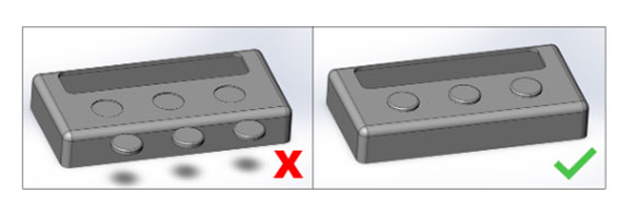

También necesitamos que el archivo represente la pieza tal y como quieres imprimirla. La imagen de abajo a la izquierda no funcionaría porque daría lugar a que los tres botones se fabricaran separados de la carcasa principal. El archivo de la derecha es correcto porque los botones están en el lugar en el que queremos que se fabriquen.

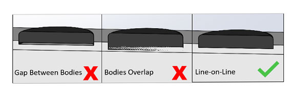

Por último, también queremos que los distintos cuerpos se acoplen línea con línea. Esto significa que no haya ningún hueco entre los dos cuerpos. Si hay un hueco, la máquina intentará aplicar una matriz de soporte entre los dos cuerpos. Dado que la matriz de soporte está diseñada para retirarla, al incluirla es más fácil separar los dos cuerpos una vez fabricada la pieza. Tampoco queremos que los cuerpos se solapen. Si los cuerpos se solapan, la máquina intentará dibujar dos veces en la misma zona, lo que puede hacer que el proceso de fabricación se bloquee.

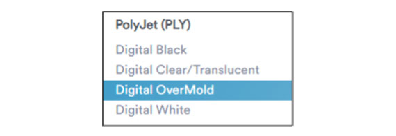

Ahora que ya tienes el archivo listo, ¡es hora de cargarlo! Una vez cargado el archivo, selecciona «Sobremoldeado digital» en el menú desplegable de materiales.

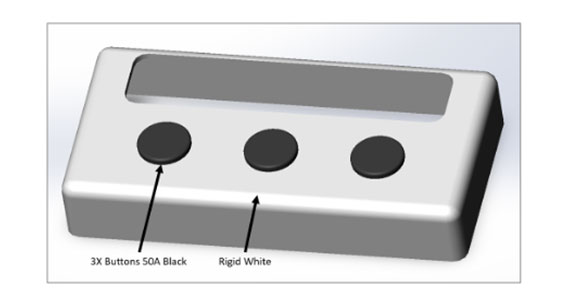

Además de la selección del material, también necesitaremos saber el color y el durómetro de cada cuerpo del archivo. Utiliza el área de Instrucciones especiales para proporcionar esta información. Si tienes un dibujo formal, genial, pero también nos valdrá una simple captura de pantalla con flechas. Preferimos una indicación visual del color y el durómetro porque minimiza la posibilidad de errores de comunicación; una imagen vale más que mil palabras. A continuación se muestra un ejemplo de cómo comunicar el color y el durómetro.
