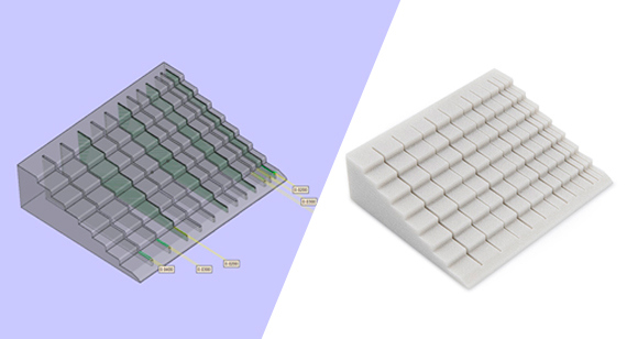

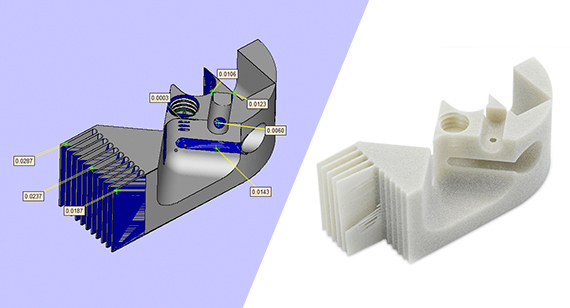

El tamaño mínimo de un elemento se define como el tamaño mínimo que se podrá conseguir para reflejar lo que se muestra en el modelo CAD. No se refiere a lo delgadas que son las capas de la pieza, sino al tamaño de una geometría que se debe formar y debe superar el proceso de acabado. A continuación se enumeran tres cuestiones importantes que a menudo observamos en las piezas y que se deben tener en cuenta en el modelo CAD. Entre las geometrías habituales que pueden causar problemas se encuentran los agujeros ciegos, roscas y zonas en las que los diámetros internos y los ángulos de inclinación están demasiado cerca de las paredes exteriores.
Espesor de pared: Se refiere al espesor en cualquier dirección de las paredes o geometrías de la pieza. El espesor de pared mínimo permitido es de entre 0,8 mm y 1 mm en SLS y de 0,5 mm en MJF.
Distancia de canal: Se refiere a la distancia entre dos elementos. Las distancias de canal se deben tener en cuenta al diseñar piezas de plástico para imprimir en 3D porque el proceso de sinterizado puede fundir dos elementos a la vez si no se tienen en cuenta. Recomendamos que el tamaño mínimo de las distancias de canal sea de 1 mm tanto para SLS como para MJF.

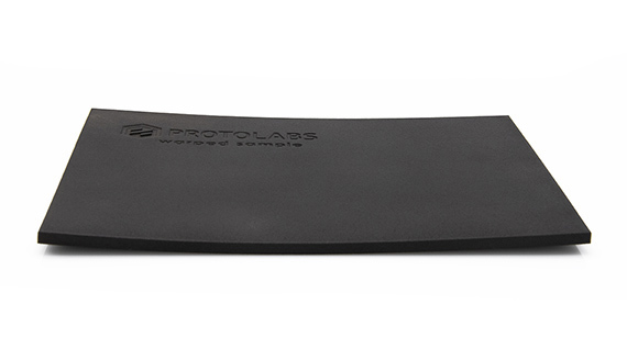

Preste atención al alabeo que se produce en las piezas impresas mediante MJF y SLS, como se observa en este ejemplo. El tamaño de las piezas y el espesor total son los factores que pueden provocar que la deformación de las piezas sea mayor.
2. Reduzca al mínimo el alabeo en las piezas de SLS y MJF
Los procesos de impresión en polvo como el SLS y MJF utilizan el calor para sinterizar/fusionar el polvo para formar una pieza sólida. El calor que permite construir las piezas también puede deformarlas. El tamaño de las piezas y el espesor total son los factores que pueden provocar que la deformación de las piezas sea mayor. Cuanto más grande sea la pieza (a partir de 200 mm las dificultades aumentan mucho), mayor es la probabilidad de que se deforme. De todos modos, esto también depende mucho del material que se esté utilizando. Cuanto más delgada es una pieza y más se acerca al tamaño mínimo de los elementos, más probable es que se deforme. Si le preocupa que la deformación pueda provocarle un problema en el diseño, tenga en cuenta estas cuatro opciones:
