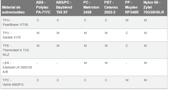

![Compatibilidad de adhesión química](/media/6416/fig_4112.png?width=570&height=308&rnd=131342115045430000)
Adhesión
Empecemos por la adhesión. En una pieza bien sobremoldeada, es imposible separar la capa superior, que se desgarrará antes de separarse del sustrato, pudiendo incluso arrastrar consigo parte del material subyacente. Los termoplásticos TPU y TPC, por ejemplo, forman un fuerte enlace químico con el ABS, el policarbonato y el PBT. Sin embargo, el TPV Santoprene, un «vulcanizado» duro pero flexible, muy utilizado en usos herméticos, servicios de alimentación, y cubiertas de cables y alambres, es más restrictivo, ya que se adhiere muy bien al polipropileno, pero poco más.
Lograr un fuerte enlace químico no siempre es posible, aunque en muchos casos tampoco es necesario. Pensemos en la tapa de una carcasa electrónica moldeada con una junta sobremoldeada realizada con un material sellante blando. Una vez que la tapa se coloca en su lugar, la junta ya no puede moverse. Todo lo que hace falta es una adhesión suficiente para fijar la junta al sustrato para que no se caiga ni desplace durante el montaje. Por cierto, esta es una excelente aplicación para el sobremoldeo, ya que elimina la necesidad de pegar manualmente una junta sellante de papel o de goma.
