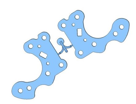

Al igual que sucede con otras piezas multicavidad, las piezas de una familia comparten el mismo molde. Como gran parte del coste del moldeo por inyección está en la mecanización del molde, vale la pena contemplar la posibilidad de incluir dos o más piezas en el mismo molde, porque así se presupuestarían como si fueran una sola. No sale exactamente a mitad de precio, porque hay otros factores a considerar, pero aun así el ahorro es sustancial.

El ciclo del moldeo por inyección viene determinado por el tamaño y el espesor de la pieza. Si una pieza es más grande o más gruesa que la otra, entonces sus tiempos de enfriamiento serán diferentes, y esto podría afectar a su contracción. También puede haber un desequilibrio de llenado entre las dos piezas, lo que podría crear algunos defectos.
En definitiva, para que un molde familiar funcione, las piezas deben tener un tamaño y geometría similares.
Otro aspecto a tener en cuenta es el tamaño total de las piezas en su conjunto. Para ahorrar costes, todas las piezas deben caber en un molde de tamaño estándar. En Protolabs, por ejemplo, una familia de dos o más piezas debe caber en un molde de tamaño estándar de 304,8 x 101,6 mm o 203,2 x 152,4 mm.

En los moldes familiares raramente se utilizan, por no decir nunca. En este caso la mejor opción son las boquillas de borde, que ofrecen muchas más posibilidades para colocarlas, lo cual es vital si queremos comprimir varias piezas en un solo molde. También dejan más vestigios, lo que significa que hay más que recortar, pero básicamente esto ayuda a absorber la tensión del flujo residual alrededor de esa sección del molde.
