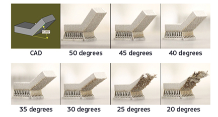

Ángulos sin estructura de soporte![]()
Un ángulo sin estructura de soporte describe el ángulo del elemento con respecto a la placa de fabricación. Cuanto menor sea el ángulo, menos probabilidades tendrá de sostenerse. Cada material tendrá un comportamiento ligeramente diferente, pero la regla general es evitar diseñar un elemento sin estructura de soporte que tenga menos de 45 grados. Esta sugerencia te será de gran utilidad en todos los materiales disponibles. Como se puede ver en la imagen anterior, a medida que el ángulo disminuye, el acabado de superficie de la pieza se vuelve más rugoso y, finalmente, la pieza fallará si el ángulo se reduce demasiado.
