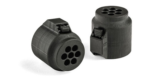

Acabado superficial de las piezas DLS de carbono
A continuación se muestra una pieza DLS de carbono construida con poliuretano rígido RPU 70 en resolución normal (0,1 mm).
pieza dls negra
Sin terminar
Con el acabado inacabado, la estética varía en función de la orientación de la pieza. En la parte inferior de la pieza quedan evidentes puntos o plumillas de los restos de la estructura de soporte.
acabado natural en pieza dls negra
Acabado natural
Con el acabado natural, la estética varía en función de la orientación de la construcción. Los plumines de pie se lijan en plano.
