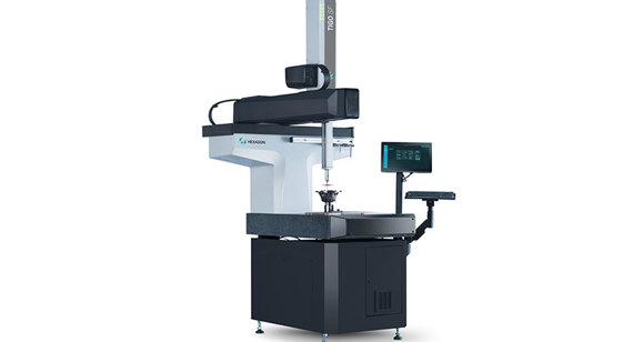

Tan pronto como completemos el proceso de moldeo, inspeccionaremos las tres primeras tiradas de la herramienta utilizando una máquina de medición de coordenadas (MMC) y te proporcionaremos un informe FAI.
A continuación, inspeccionaremos otras 30 piezas tomadas a intervalos iguales de la tirada de producción y elaboraremos el informe de capacidad CTQ.
