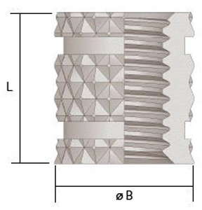

Tipo A
Tamaño | Paso | Diámetro Externo 'B' | Longitud 'L' | Compromiso de Rosca 'E' | Cantidad de Roscas Completas | Contrabocas 'S' | Tipo | Número de Pieza |
M3 | 0.50 | 4.15 | 6.40 | 3.70 | 6.80 | X | A | 116M3 |
M3.5 | 0.60 | 5.00 | 7.90 | 4.90 | 7.60 | X | A | 116M3.5 |
M4 | 0.70 | 5.90 | 8.70 | 5.45 | 7.00 | X | A | 116M4 |
M5 | 0.80 | 6.60 | 9.50 | 6.45 | 7.00 | X | A | 116M5 |
M6 | 1.00 | 10.00 | 12.50 | 8.30 | 7.50 | X | A | 116M6 |
Actualmente, solo proporcionamos inserts de latón roscado dentro de un rango definido como inserts suministrados por Protolabs. Contáctenos si necesita el modelo CAD de alguno de estos inserts al +34 932 711 332 o por correo electrónico a customerservice@protolabs.es

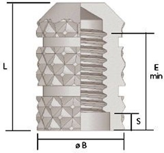

Tipo B
M2 | 0.40 | 3.40 | 3.925 | X | X | X | B | 017M2 |
M2.5 | 0.45 | 4.15 | 4.725 | X | X | X | B | 017M2.5 |
M3 | 0.50 | 4.15 | 4.725 | X | X | X | B | 117M3 |
M3.5 | 0.60 | 5.00 | 5.875 | X | X | X | B | 117M3.5 |
M4 | 0.70 | 5.90 | 7.125 | X | X | X | B | 117M4 |
M5 | 0.80 | 6.60 | 7.825 | X | X | X | B | 117M5 |
M6 | 1.00 | 9.25 | 9.925 | X | X | X | B | 117M6 |

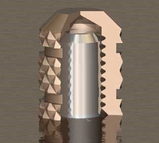

Tipo C
M2 | 0.40 | 3.40 | 5.60 | 3.75 | 6.30 | 0.85 | C | 018M2 |
M2.5 | 0.45 | 4.15 | 6.50 | 4.10 | 6.00 | 0.95 | C | 018M2.5 |
M3 | 0.50 | 4.60 | 7.45 | 4.75 | 6.30 | 1.10 | C | 118M3 |
M3.5 | 0.60 | 5.00 | 9.30 | 6.25 | 7.20 | 1.35 | C | 118M3.5 |
M4 | 0.70 | 5.90 | 10.30 | 7.05 | 6.80 | 1.60 | C | 118M4 |
M5 | 0.80 | 6.60 | 11.30 | 8.35 | 6.70 | 1.75 | C | 118M5 |
M6 | 1.00 | 10.00 | 14.50 | 10.35 | 7.00 | 1.85 | C | 118M6 |
