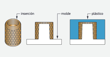

Capacidades del moldeo con inserciones
En lugar de un molde que produzca una pieza final usando dos tiros distintos como en el Sobremoldeo, el Moldeo con Inserciones suele consistir en una pieza preformada (frecuentemente, de metal) que se coloca en un molde para, a continuación, sobremoldearla con plástico para crear una pieza con mejores propiedades funcionales o mecánicas.
Una forma de utilizar el moldeo con inserción es con inserciones roscadas, lo que refuerza las propiedades mecánicas de la capacidad de las piezas de plástico para unirse, especialmente en montajes repetidos. Los casquillos y los manguitos son otro buen método para aumentar la durabilidad de la pieza en acoplamientos que necesitan más resistencia a la abrasión debido a que presentan partes móviles.

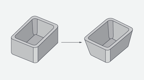

Ángulo de inclinación
CARAS VERTICALES 0.5°
MAYOR PARTE DE LAS SITUACIONES
MÍNIMO PARA CIERRE
MÍNIMO PARA TEXTURA LIGERA (PM-T1)
MÍNIMO PARA TEXTURA LIGERA (PM-T2) 5°+

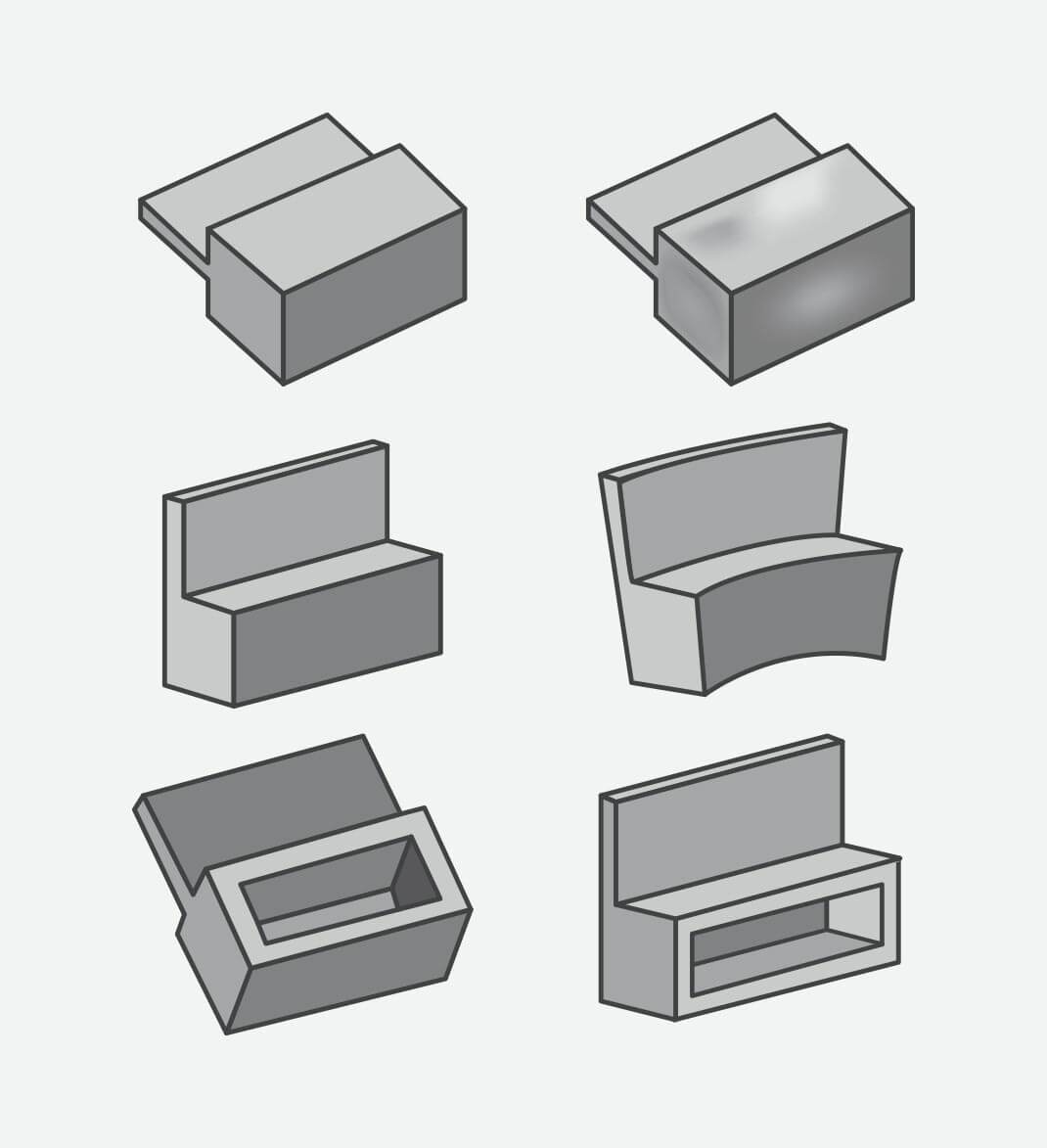

Espesor de la pared
MATERIAL
GROSOR DE PARED RECOMENDADO
ABS 1.143mm - 3.556mm
Acetal 0.762mm - 3.048mm
Acrílico 0.635mm - 12.7mm
Polímero de cristal líquido 0.762mm - 3.048mm
Plásticos reforzados con fibra larga 1.905mm - 25.4mm
Nailon 0.762mm - 2.921mm
Policarbonato 1.1016mm - 3.81mm
Poliéster 0.635mm - 3.175mm
Polietileno 0.0762mm - 5.08mm
Polisulfuro de fenileno 0.508mm - 4.572mm
Polipropileno 0.635mm - 3.81mm
Poliestireno 0.89mm - 3.81mm
Poliuretano 2.032mm - 19.05mm
* La tabla es una adaptación de la que se puede consultar en manufacturingcenter.com.
