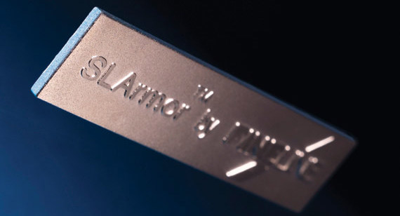

Pièce imprimée en 3D en matière SLArmor

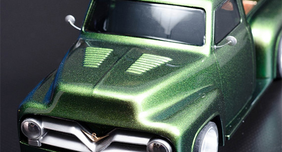

Camion miniature imprimé en 3D
Un modèle Ford F100 1955 avec peinture personnalisée pour créer des détails fins et des couleurs améliorées.
