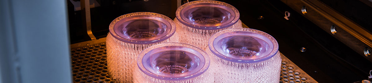

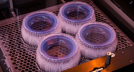

Le procédé consiste à diriger un laser ultraviolet dans une cuve de matière photopolymère pour la durcir. À l'aide de votre fichier de conception CAO, ce laser dessine un motif ou une forme préprogrammée. En général, nous créons d'abord les structures de support, puis la pièce elle-même.
Une fois que chaque couche de fabrication a durci sur la surface de la matière, la plateforme de l'imprimante s'abaisse et une barre de recouvrement se déplace pour appliquer la couche suivante qui est à son tour durcie par le laser UV. Le processus se répète couche après couche, jusqu'à ce que la fabrication de la pièce plastique soit achevée.
Nous retirons ensuite les pièces nouvellement fabriquées de la machine et nous utilisons des solvants pour éliminer la matière superflue.

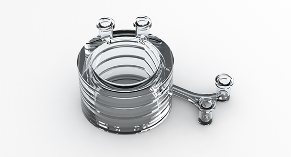

Économique : Il peut également se révéler un procédé très économique pour développer des modèles peu coûteux, mais précis. Il est donc tout indiqué pour les prototypes esthétiques, pour vous aider à détecter les défauts de conception avant de passer à un prototypage plus coûteux ou à la fabrication finale. Pour les projets appropriés, notamment dans le secteur médical, il constitue également une excellente solution pour la production de pièces en petites séries et permet d'obtenir des temps d'exécution rapides.
Précision : La SLA est réputée pour la production de pièces composites extrêmement lisses qui peuvent même rivaliser avec le moulage par injection. Les tolérances sont extrêmement bonnes pour des caractéristiques allant jusqu'à +/- 0,05 mm sur les axes X et Y et 0,13 mm sur l'axe Z. Et avec de nouvelles matières telles que notre propre MicroFineTM Green and Grey vous pouvez réaliser des pièces à micro-résolution, notamment pour l'électronique, dans le médical ou grand public.
