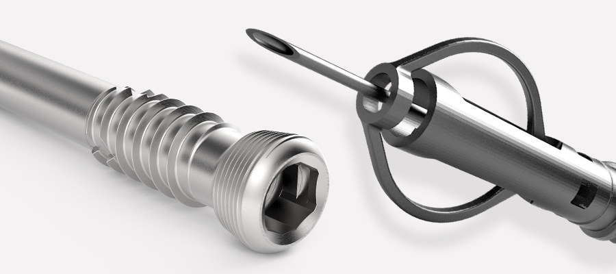

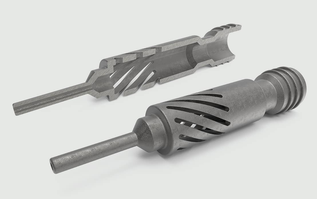

Pièces imprimées en impression 3D par frittage de poudre métallique

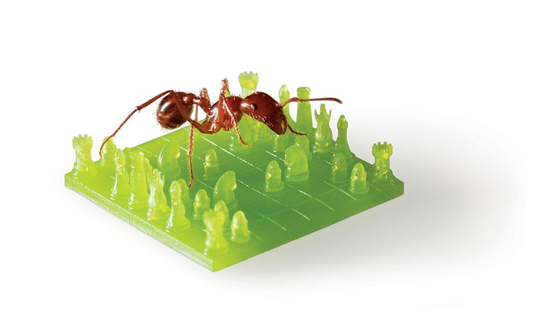

MicroFine™ (Grey and Green) développée par et pour Protolabs pour de la micro-résolution avec des couche de 25 microns. Parfait pour la confection de petites pièces.

Impression en stéréolithographie d'un échiquier en microFine Green

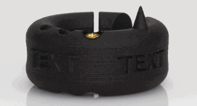

Chez Protolabs, nous pouvons également intégrer des inserts taraudés en laiton dans vos pièces ; les taraudages peuvent être réalisés directement en impression 3D, mais le fait que cette technologie produise des pièces couches par couches fait que les filets peuvent potentiellement être inutilisables ou difficiles à utiliser. La solution que nous proposons, c’est le collage d’inserts laiton taraudés dans votre pièce pour avoir des filets fonctionnels.

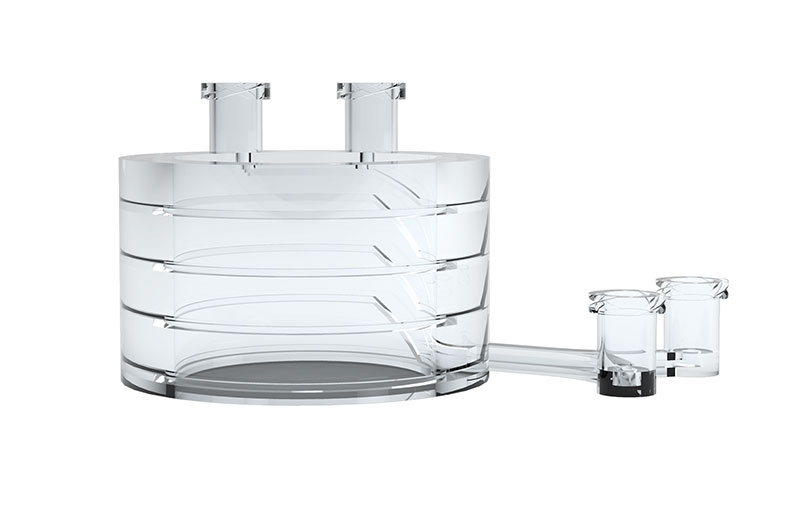

SLA Microfluidic medical part

- Intégration ou collage d’inserts laiton taraudés comme en SLA

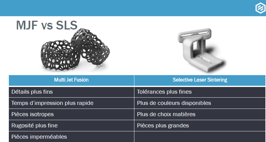

COMPARATIF SLS / MJF
Pour résumer, si vous hésitez entre MJF et SLS :
- MJF est de façon générale, à iso-conception, moins cher que le SLS car le temps process est plus court.
- MJF permet d’avoir des pièces quasiment isotropes et imperméables, sans opération secondaire additionnelle.
- MJF donne des pièces un peu plus lisses que le SLS, avec une rugosité plus fine et des détails plus fins.
- SLS permet notamment, grâce à la taille des plateaux des machines, d’imprimer des pièces plus grandes.
- SLS a des tolérances plus fines qu'en MJF
- Panel de matières/couleurs est plus important en SLS qu’en MJF.

- intégration d'inserts taraudés

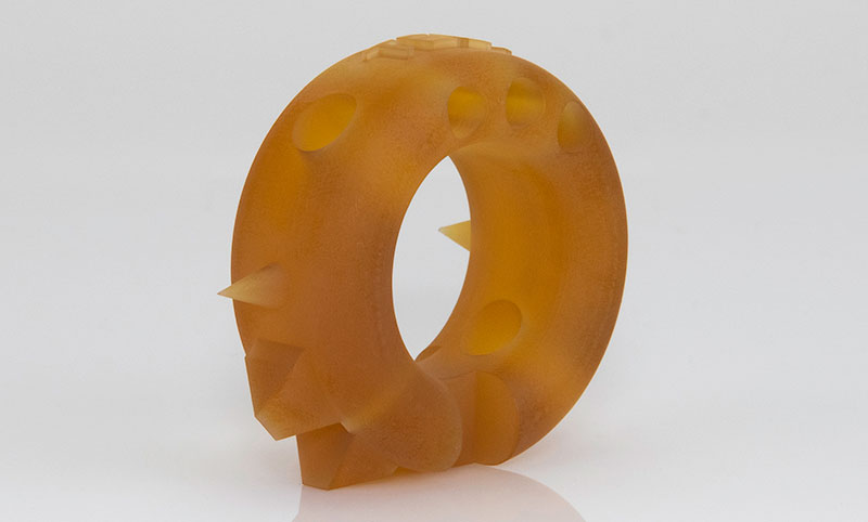

Le Polyjet est un procédé d’impression 3D plastique qui a été créé en 1998.
Il est basé sur des gouttelettes de photopolymères qui sont projetées sur une plateforme, puis polymérisées par une lampe UV. Le principe de l’impression 3D en polyjet revient à comparer la machine à une imprimante à jet d’encre classique.
Ce process capable de réaliser des pièces à grande vitesse permet de projeter plusieurs types de matières pendant une même production ; il est donc tout indiqué pour réaliser des prototypes de surmoulages par exemple, ou pour simuler le comportement d’élastomères.
Des supports de construction sont nécessaires pour maintenir les formes non autoportantes de la pièce. Ces supports se présentent sous forme d’un gel, lui aussi projeté via la tête d’impression. Ils sont retirés une fois la pièce terminée, à la main et avec l’aide de solvants

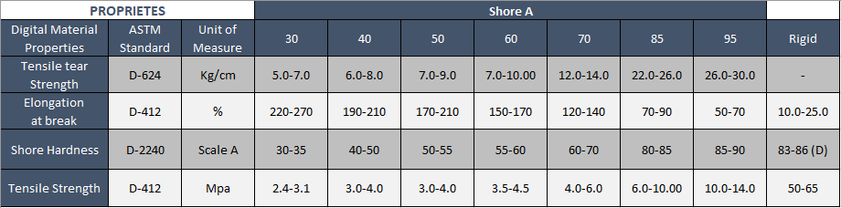

Il faut savoir que plusieurs duretés différentes sont disponibles, de 30shA à 95shA, ainsi qu’une matière rigide, équivalente à un 85shD.
Enfin, concernant les finitions possibles sur des pièces imprimées en Polyjet, nous en retrouvons 2 majeurs au sein de Protolabs. En effet, la pièce sortant d’impression étant déjà très propre, les manipulations sont limitées.

Le DMLS est un process d’impression 3D basé sur des poudres métalliques ; il a été lancé en 1995.
C’est un procédé de fabrication additive qui permet d’obtenir des pièces d’une densité supérieure à 99.5%, et qui donc est tout à fait adapté à l’impression de pièces de production.
L’avantage de la fabrication additive est de pouvoir produire des pièces à géométries complexes, contrairement à l’usinage par exemple.
Le fonctionnement d’une impression DMLS est assez similaire au procédé SLS, à ceci près que des supports de construction sont nécessaires pour maintenir les pièces dans le lit de poudre.
L’on y retrouve une plateforme de construction qui se trouve dans un bac de poudre métallique ; sur cette plateforme, on va venir imprimer nos pièces 3D en couches par couche.
Pour cela, la plateforme s’abaisse de la hauteur d’une couche de matière, un rouleau vient déposer une couche de matière en poudre et un laser vient fusionner la poudre à des endroits bien définis. La plateforme s’abaisse ensuite et le processus recommence jusqu’à la confection complète de la pièce.
Concernant la préparation de la pièce avec votre logiciel de CAO, il y a plusieurs éléments à prendre en compte.
Comme on l’a déjà vu pour les autres procédés de fabrication additive, il faut veiller au bon espacement des pièces, choisir le sens d’impression le plus cohérent avec la finalité de la pièce (pour des questions esthétiques) mais il faut aussi veiller à bien choisir les supports de construction, potentiellement devoir les renforcer à certains endroits de la pièce, qui risquent de se déformer, et aussi penser à un éventuel traitement thermique après l’impression, pour relaxer de possibles contraintes qui pourraient elles aussi amener à des déformations.

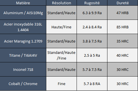

En impression 3D par DMLS l’on obtient une rugosité assez importante et variable selon :
- La matière : on obtient une rugosité plus faible avec de l’acier inoxydable qu’avec du cuivre
- La résolution : plus la résolution sera fine, moins la pièce sera rugueuse

Finitions DMLS (standard et polie)
Lors de la préparation d'une pièce en DMLS il faut prendre en compte les supports. D’un point de vue mécanique, les supports relient les pièces à leur plateforme de construction ; en DMLS, on peut utiliser plusieurs types de supports, dont certains qui sont renforcés et utilisés dans des zones stratégiques des pièces où on sait, qu’il peut y avoir plus de déformations.
Pour les retirer après impression, suivant leur taille, leur nombre, la géométrie de la pièce, on utilise plusieurs techniques, comme le meulage, l’électro érosion ou encore l’usinage.
Un autre point très important à prendre en compte également en impression métallique par DMLS : les angles autoportants.
Le procédé d’impression additive DMLS nécessite des supports, mais il faut savoir que pour les structures au-delà de 45° d’inclinaison par rapport à l’horizontale, il est possible de ne pas ajouter de supports : c’est ce qu’on appelle des structures auto-portantes.
C’est un point à prendre en compte dans les designs des pièces et qui permet de gagner du temps process.
Autre astuce de conception concernant les canaux internes à vos pièces en DMLS comme des canaux de refroidissement par exemple ; ces canaux sont autoportants ; vous n’avez donc pas à vous inquiéter d’avoir d’éventuels supports de construction à l’intérieur de ces structures.
En revanche, il convient de noter que pour des diamètres supérieurs à 8mm de diamètre, les canaux ont tendance à se déformer comme on le voit sur les photos à l’écran.
LES FINITIONS
Du point de vue des finitions, nous proposons une finition standard, avec retrait des supports et sablage des pièces.
Nous pouvons également faire du polissage, comme on l’a déjà vu, ou de la reprise d’usinage en 3 ou 5 axes, comme des taraudages, filetages, ou encore de l’électro érosion.
Nous proposons également des traitements thermiques ; relaxation des contraintes ou durcissement.
Certains de ces traitements sont appliqués d’office sur certaines matières par exemple le traitement de relaxation des contraintes pour le titane qui est une matière sujette à déformations), les autres traitements thermiques étant disponibles sur demande.
