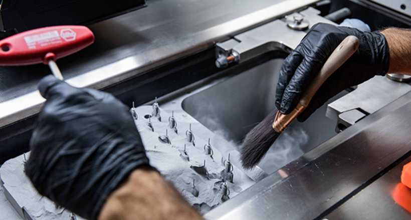

La machine de DMLS commence le frittage des couches, en commençant par les supports la pièce, à l'aide d'un laser dirigé sur un lit de poudre métallique. Lorsqu'une couche est terminée, la plateforme de construction s'abaisse et un rouleau se déplace le long de la plateforme pour déposer la prochaine couche de poudre dans une chambre de fabrication inerte. Ce processus est répété une couche après l'autre, jusqu'à ce que la fabrication soit terminée.
Lorsque la fabrication est finie, un brossage initial des pièces est effectué à la main afin de retirer une grande partie des particules de poudre superflues. Ensuite, le cycle de traitement thermique approprié leur sera appliqué pendant qu'elles sont encore maintenues en place sur la plateforme de construction avec les supports afin d'atténuer toute contrainte. Les pièces sont ensuite retirées de la plateforme, puis les supports sont enlevés des pièces. La finition des pièces est alors réalisée au moyen d’une procédure de microbillage. Les pièces finales produites par DMLS ont une densité de près de 100%.

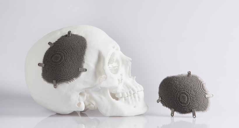

![qu’implant crânien suite à une opération de chirurgie vasculaire sur un patient.](/media/1010750/eos_applications_medical_alphaformnovaxdma_skull_highres.jpg?width=820&height=440&rnd=131463045360600000)

Il est couramment utilisé pour réaliser plusieurs types d’implants, car c’est un métal robuste et résistant avec un poids peu élevé. Il possède en outre une résistance élevée à la corrosion.
Pour la petite histoire, la pièce présentée ici a bien été utilisée en tant qu’implant crânien suite à une opération de chirurgie vasculaire sur un patient.
Le but ayant été de développer un implant avec le dégagement de chaleur le plus faible possible dans le tissu cérébral, perméable aux fluides tissulaires du cerveau et bien sûr facilement toléré par le corps humain.
Seule une structure en titane poreuse disposait des propriétés requises ; l’implant a été imprimé puis implanté au patient pendant une opération qui a duré 1h30 ; le patient a quitté la clinique 2 jours après et aucune complication n’est apparue ultérieurement.

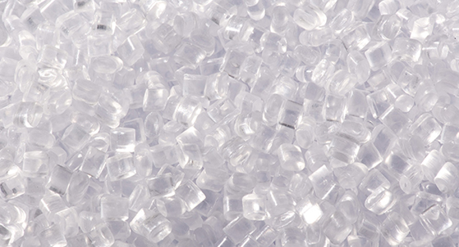

PC - Makrolon 2458
Il s'agit d'une matière biocompatible et qui a été aussi développé pour résister à la stérilisation vapeur à 121°C ou à la stérilisation gaz à l’oxyde d’éthylène.
Cette matière est couramment utilisée pour l’injection de pièces en contact avec le corps humain.
