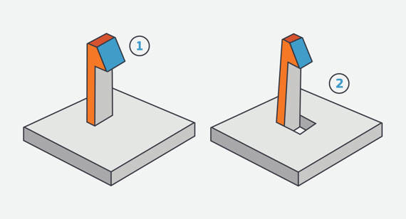

Contre-dépouilles
Les contre-dépouilles compliquent, voire parfois rendent impossible l’éjection de la pièce. Si vous le pouvez, débarrassez-vous-en, mais ce peut être impossible si, par exemple, vous avez besoin d’un tiroir, d’une fermeture ou d’un insert à extraire. Une alternative peut être d’utiliser des fermetures glissantes et des noyaux traversants, ou de changer le plan de joint et les angles de dépouille pour permettre une construction plus facile du moule. Cela réduira les coûts d’outillage, en évitant des accessoires supplémentaires pour le moule qui ajoutent aux frais de fabrication. Les coûts de fabrication augmenteront en raison des inserts installés manuellement, mais également le prix par pièce en raison des durées de cycles plus élevées et des opérations manuelles de moulage.

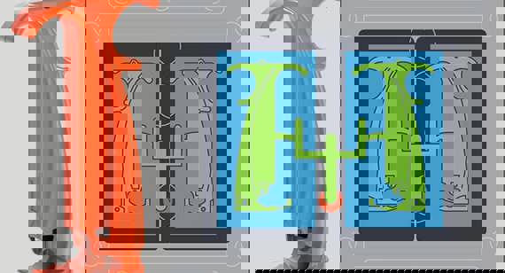

Moules multi-empreintes et moules famille
Vous désirez peut-être un volume élevé de pièces ? C’est également possible en utilisant des moules en aluminium présentant deux, quatre ou huit empreintes, ce qui peut réduire le prix par pièce, même si cela augmente les coûts du moule lui-même.
Obtenir une famille de pièces qui s’adaptent les unes aux autres ? Que pensez-vous de plusieurs pièces moulées différentes en une seule fois ? Il n’y a aucune raison pour ne pas construire un moule pour plusieurs pièces différentes, à condition que A) chacune soit fabriquée avec la même matière, B) chaque pièce présente une forme et un volume sensiblement identiques (c’est-à-dire demande des durées de processus équivalent) et C) les pièces puissent être toutes rassemblées dans la même empreinte, tout en laissant le moule fonctionner correctement.
