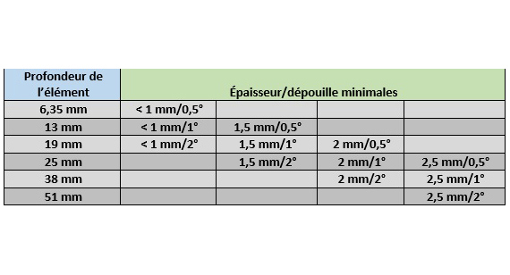

Lorsque vous concevez une pièce, appliquez la plus grande dépouille possible. La règle veut que l’on applique 1 degré de dépouille pour 25 mm de profondeur d’empreinte, mais cela peut varier en fonction des facteurs précédemment indiqués. Efforcez-vous de respecter les consignes générales suivantes :
  • Une dépouille de 0,5 degré est fortement recommandée sur toutes les faces verticales.
  • Une dépouille de 1 à 2 degrés donne d’excellents résultats dans la plupart des cas.
  • Il faut une dépouille minimale de 3 degrés dans une zone de fermeture (glissement métal sur métal).
  • Il faut une dépouille de 3 degrés pour un grainage léger (PM-T1).
  • Il faut une dépouille de 5 degrés ou plus pour un grainage intense (PM-T2).
Draft and minimum thickness table
Angles de dépouille selon la profondeur de l’empreinte et l’épaisseur de l’élément (largeur de la nervure usinée). Bien que ce tableau fournisse des valeurs prudentes pour expliquer la relation entre épaisseur de paroi, profondeur et dépouille, son utilisation permet d’améliorer considérablement la moulabilité des pièces.
Que faire lorsque la dépouille risque d’affecter les performances de votre pièce ? Il est possible d’appliquer une dépouille aussi faible que 0,5 degré, voire 0,25 degré. Cela constituera toujours une amélioration par rapport à l’absence totale de dépouille. Là encore, la plus petite dépouille possible dépend de la matière, de la géométrie de la pièce et du fabricant. Discutez de ce point avec le fabricant avant de finaliser une pièce à dépouille très faible.
