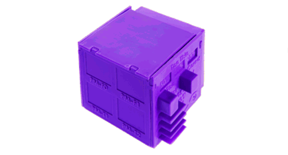

![Boss examples in design cube](/media/7837/fig_1-fr-2-_285x154.png?width=285&height=154&rnd=131364395560830000)
En général, un bossage est un cylindre ouvert en haut, c'est à dire essentiellement une nervure ronde (voir Figure 1a). Son épaisseur de paroi normalement recommandée se situe entre 40 et 60% de l'épaisseur de la paroi sur laquelle il s’appuie. Si votre modèle nécessite une résistance supérieure à celle que fournirait cette recommandation, vous devez envisager des solutions pour renforcer le bossage sans épaissir ses parois. La plus courante consiste à entourer le bossage de goussets pour supporter et renforcer ses parois (voir Figure 1b).
Si le bossage fait partie d'une paroi verticale, il ne doit pas créer de zone épaisse dans cette paroi. La Figure 1c donne un exemple de solution possible. De même, lorsqu'un bossage se trouve à proximité d'une paroi verticale, il est tentant de le rattacher à cette paroi en remplissant l'espace intermédiaire, ce qui crée alors une zone épaisse (voir Figure 1d). Il est préférable de relier le bossage à la paroi par une ou plusieurs nervures (voir Figure 1e).

Le cube modèle gratuit de Prolobas présente, en 3D, différentes configurations de bossages ainsi que de nombreuses autres capacités et fonctionnalités de notre processus de moulage. Si vous n’avez pas encore le vôtre, demandez-le ici.
