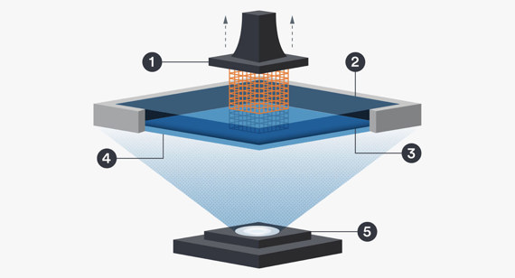

diagramme du processus d'impression 3d du carbone dls
Plate-forme de résistance (1), résine durcissable aux UV (2), zone morte (3), fenêtre perméable à l'oxygène (4), projecteur (5).
