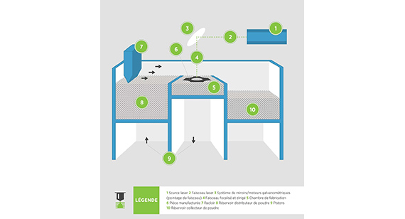

Le DMLS fonctionne selon le principe suivant : un modèle de pièce est découpé en tranches de l’épaisseur d’une feuille de papier qui sont successivement « dessinées » par un laser sur un lit de poudre de métal (aluminium, titane, acier inoxydable, acier maraging, etc.). De la base au sommet, chaque particule de métal est chauffée et agglomérée aux particules voisines, l’opération s’effectuant couche par couche jusqu’à l’obtention de la pièce finie. Cette technique permet d’obtenir un produit métallique très dense dont les propriétés de résistance mécanique et de résistance à la fatigue diffèrent peu, voire excèdent, celles d’une pièce usinée ; elle minimise en outre les coûts d’outillage, réduit sensiblement les temps de fabrication et génère peu de déchets.

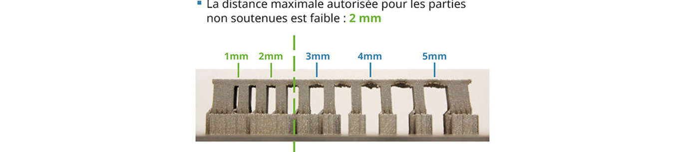

Commençons par la lettre A. À moins que la barre horizontale mesure moins de 2 mm de long, il faudra prévoir des supports verticaux pour éviter qu’elle ne se déforme. Bien que non problématique en soi, cette opération génèrera des coûts de rectification ou d’usinage pour le retrait de ces supports après la fabrication. Il en va de même pour la lettre T qui, sans supports sous ses ailes horizontales, celles-ci s'affaisseront. Les lettres B, D, P et R sont particulièrement problématiques puisque les supports resteront à l’intérieur de la pièce (là où ils sont le plus difficile à retirer). Les formes arrondies comme l’O et le Q ne s’en tirent pas mieux, sauf à être très petites : plus ou moins du diamètre d’une paille. En fait, seuls le X et l’Y ne nécessiteront aucune forme de soutien, mais pour cela, leurs bras devront former un angle d’au moins 45 degrés avec l’horizontale.
