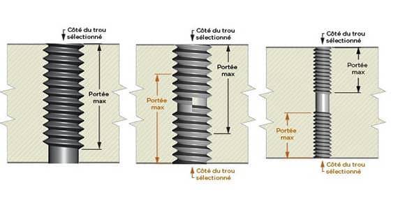

De gauche à droite, les images 1, 2 et 3 illustrent trois méthodes d'approche des profondeurs maximum de taraudage.
Lors de l'usinage de trous taraudés intérieurs, il peut souvent arriver que la longueur d'un trou soit plus importante que celle pouvant être atteinte par nos outils de filetage. Le cas échéant, plusieurs options s'offrent à vous en fonction de vos besoins.
  • Dans le cas d'un long trou débouchant dont la longueur dépasse la portée maximum, sélectionnez le trou à partir du côté où la vis devrait commencer, comme illustré dans l'image 1. Si votre vis doit traverser entièrement la pièce, vous devrez également faire passer un taraud dans le trou (lors d'un processus secondaire) afin de réaliser l'opération.
  • Vous pouvez également sélectionner les deux côtés de la forme à fileter, comme illustré dans l'image 2, mais veuillez noter les profondeurs maximum de taraudage tandis qu'elles se chevauchent dans le trou. Ce cas de figure souligne la problématique d'un filetage des formes à partir des deux côtés, les filetages risquant effectivement d'être faussés et la vis étant susceptible de ne pas traverser nettement la totalité de la pièce. Mais dès lors qu'il n'y ait pas d'intersection des filets comme illustré dans l'image 3, sélectionner des filets à partir des deux côtés s'avère généralement possible.
