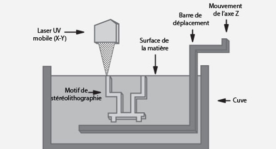

![Illustration of SL process](/media/6876/fig_1-1.jpg?width=570&height=308&rnd=131342114487600000)
À l'instar d'autres processus d'impression 3D tels que le frittage laser sélectif (SLS) et le frittage laser direct de métal (DMLS), la SL fait appel aux lasers pour les tâches complexes. Les pièces sont construites en polymérisant de très fines couches de matière thermodurcissable liquide au moyen d'un laser ultraviolet (UV) qui effectue un tracé sur la surface d'un matériau afin de le faire passer de l'état liquide à l'état de couche solide. À mesure que chaque couche est réalisée, une couche de matériau frais et non polymérisée vient recouvrir la couche précédente, et le processus est répété jusqu'à ce que la pièce soit terminée. Un processus supplémentaire ultérieur à la construction est nécessaire sur les pièces SL, lesquelles sont soumises à un cycle de durcissement aux rayons ultraviolets afin de solidifier entièrement leur surface extérieure, de même qu'à toute exigence de finition de surface supplémentaire.

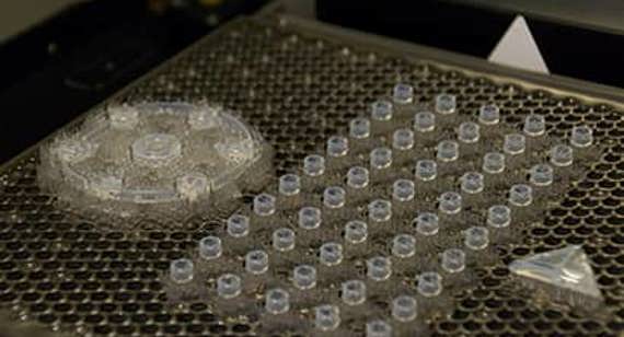

![Final SL parts](/media/5140/pldt0815_img2.jpg?width=570&height=308&rnd=132926809528300000)
Gardez à l'esprit que nous devrons peut-être créer des structures temporaires devant soutenir votre pièce durant le processus de construction. Bien sûr, celles-ci seront retirées avant la livraison et généralement il ne reste aucune marque de leur présence. Il se peut que nous choisissions d'orienter la pièce selon un sens particulier afin de faciliter une construction plus adaptée, auquel cas ceci aura une influence sur l'aspect esthétique de certaines surfaces. Si certaines formes esthétiques de votre pièce nécessitent un rehaussement de la finition de surface, veuillez signaler ces surfaces lors de l'envoi de votre conception.
