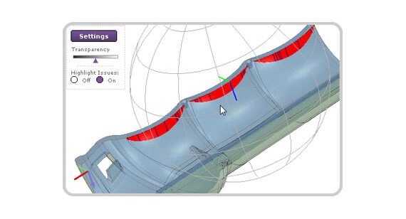

Au cœur de notre système de devis, se trouve une analyse de faisabilité du design de vos pièces, conçue pour vous assurer la production de pièces correctement injectées. Cette analyse vous permet d'accéder, via ProtoView™, à une représentation 3D et interactive du modèle au sein de votre navigateur Web. Vous pouvez ainsi examiner la géométrie de la pièce et évaluer tout problème de conception éventuellement mis en évidence.
Certains problèmes seront identifiés sous l'onglet modifications requises. Ces modifications devront être apportées avant que nous puissions usiner un moule pour vos pièces. Les problèmes qui ne présentent pas un aspect crucial pour la production de la pièce seront indiqués sous l'onglet conseils sur la moulabilité. Ces conseils n'exigent pas de modification mais ils permettent d’optimiser le profil de votre pièce en vue de son injection.
![Example of interactive CAD model](/media/1011923/fig_1-fr-it-es_570x308-tiny.jpg?width=570&height=308&rnd=131577379871970000)
En déplaçant le curseur Transparence de ProtoView jusqu'à complète transparence, vous masquerez toutes les zones de votre pièce qui n'exigent pas de modification et ne laisserez que les recommandations de conception importantes. L'accent sera mis sur les zones à réétudier. Ces zones pourront concerner des contre-dépouilles, la dépouille, les états de surface, l'épaisseur de paroi et l'écoulement du matériau :
