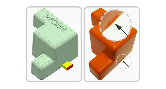

L’injection en nappe
L’option de point d’injection la plus courante est l’injection en nappe. Si vous considérez une pièce qui n’a pas été arasée, le point d’injection apparaît comme un parallélépipède à flancs inclinés faisant saillie sur la pièce. Il est placé en général là où la pièce est la plus épaisse, est toujours sur le plan de joint, ce qui permet un ébavurage facile, avec un impact moindre sur l’apparence et la fonctionnalité de la pièce.
L’injection en nappe est facile à fabriquer et à entretenir, en réduisant les frais généraux. Les concepteurs ont ainsi une grande latitude de placement de point d’injection, ce qui simplifie la conception du moule. Par ailleurs, la contrainte qui est générée pendant l’éjection est confinée à la zone du point d’injection, qui est ébavurée après le moulage. Par ailleurs, comme les entrées sont relativement larges, elles sont généralement le premier choix pour l’utilisation de résines à charge de verre ou de minéraux, qui pourraient difficilement être injectées à travers les points d’injection plus étroits dont nous allons parler ensuite. Pour toutes ces raisons, l’injection en nappe est le type de point d’injection le plus courant.
