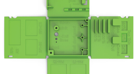

Les nervures sont des éléments fins, semblables à des parois, généralement conçus dans la géométrie d'une pièce pour ajouter un support interne aux parois ou à d'autres éléments tels que les bossages. De la même manière, les goussets sont des éléments de soutien qui renforcent des zones telles que les murs ou les bossages au sol. Tout comme les poutres et les colonnes des ponts sont soutenues à leur sommet par des goussets afin d'ajouter une résistance critique à la structure, le même concept s'applique au moulage par injection de plastique.
Les nervures et les goussets assurent la stabilité des pièces sans qu'il soit nécessaire d'augmenter l'épaisseur des parois. Ils sont particulièrement utiles pour les pièces dont les parois sont déjà minces et qui pourraient être compromises par l'usure de l'utilisateur final. Il est important de noter que les nervures et les goussets ne doivent pas représenter plus de 60 % de l'épaisseur nominale de la paroi. Ces caractéristiques sont maintenues plus minces que les parois primaires afin d'éviter des sections trop épaisses à l'intersection des nervures et des goussets avec la paroi. Lorsqu'il y a un surplus de matière aux intersections entre les nervures et les parois, des marques d'enfoncement peuvent apparaître sur la face visible de la pièce.
Les concepteurs de produits peuvent jouer avec différentes formations de nervures pour créer des motifs carrés, rectangulaires, en losange ou en triangle qui rigidifient la pièce. Un motif de nervures équivaut à un carottage de la matière inutile, ne laissant que le système de support des nervures - il réduit également le poids et le coût de la pièce. Mais n'oubliez pas de ne pas enlever les surfaces et les caractéristiques qui sont en interface avec les autres pièces de l'assemblage du produit.
Étant donné que les angles pointus sont source d'affaiblissement des pièces, les congés (faces incurvées où les nervures rencontrent les parois) peuvent également être intégrés à la géométrie de la pièce afin d'éliminer les concentrations de contraintes mécaniques supplémentaires sur une pièce finie. À peu près comme pour les goussets, un congé trop petit ne parviendra pas à réduire les contraintes, mais un congé trop grand peut à nouveau créer un enfoncement. Il est important de déterminer la taille et l'emplacement appropriés des congés (ainsi que des nervures et des goussets). Lorsque vous ajoutez un congé à l'intérieur d'un angle, ajoutez également un rayon à l'extérieur de l'angle, si possible. Si le risque d'enfoncement est trop élevé dans certaines sections, il convient d'envisager d'autres méthodes de renforcement de la résistance.

Parfois, pour renforcer une pièce, il suffit d'augmenter l'épaisseur globale de la paroi. Protolabs fournit une liste des épaisseurs de paroi recommandées en fonction du type de résine pour aider à concevoir des pièces qui ne sont ni trop fines ni trop épaisses. Plus les pièces sont grandes, plus il faut prêter attention aux nervures, aux goussets, aux matières et aux autres facteurs qui améliorent la résistance. Comme d'habitude, nos ingénieurs d'application sont à votre disposition pour discuter de la géométrie et de la conception des pièces, et n'oubliez pas l'analyse interactive de la moulabilité qui accompagne chaque pièce citée chez Protolabs.
*Pour recevoir gratuitement un cube modèle, demandez-le ici.
