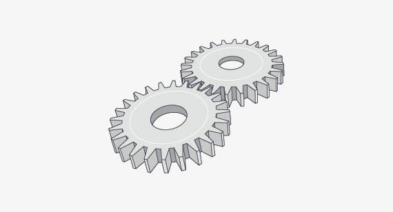

Commençons par un terme que l’on ne mentionne pas souvent dans les ateliers de fabrication. La tribologie est l’étude du frottement et de l’usure qui se produisent entre deux surfaces en mouvement l’une par rapport à l’autre. Cela peut concerner l’interaction entre les clips et les languettes d’un conteneur à fermeture rapide, par exemple. Un ingénieur qui s’intéresse à la tribologie des pièces se pencherait probablement moins sur les liaisons chimiques et mécaniques nécessaires pour surmouler une poignée d’outil électrique (car elle ne doit pas glisser sur son support, à supposer que la conception soit correcte), et plus sur la préhension et les sensations communiquées par la matière de surmoulage elle-même.
3 questions à se poser sur les interactions entre les matières |
Frottement et usure Compatibilité Adhérence |
![Croquis d'engrenages en plastique moulé servant à illustrer la friction et l'usure](/media/1014953/molded-plastic-gears-illustration-of-friction-and-wear-570x308.jpg?width=570&height=308&rnd=131780237286770000)
Dans l’exemple du clip, un polymère résistant à l’usure comme le PEHD pourrait être un bon choix, bien qu’une matière relativement lubrifiante de type l’acétal puisse également être un candidat envisageable. Ces deux matières ont leurs propres avantages qui doivent être soigneusement pesés au début du processus de développement. Mais la conception même du produit peut aussi jouer un rôle tribologique important. Les surfaces qui interagissent les unes avec les autres doivent être lisses, pour éviter que d'éventuelles aspérités ne s’accrochent et ne se rompent avec un usage répété.
La méthode utilisée pour fabriquer la pièce joue également un rôle. Dans l’exemple du clip, qui peut facilement s’étendre à toute pièce en plastique dont les surfaces s’emboîtent ou s’imbriquent, une finition usinée est différente d’une impression en 3D, tout comme une surface moulée par injection (que sera probablement plus lisse que les deux premières). Le message ici est que les différentes caractéristiques des pièces doivent être soigneusement analysées et testées avant d’aller trop loin dans la conception lorsqu’une interaction se produit.
Voici un autre exemple. Les inserts métalliques sont une option souvent utilisée par les clients de Protolabs. Que vous ayez besoin d’une douille en bronze dans une pale de ventilateur, d’un manchon en acier inoxydable dans une poulie en plastique ou d’un écrou en laiton fileté dans un bouton d’équipement, vous ne rencontrerez pas de difficulté pour placer ce type d’inserts dans des pièces moulées par injection. La compatibilité des matières ne pose guère de problème, et le plus grand obstacle auquel le concepteur sera confronté est de s’assurer de la bonne liaison mécanique lorsque le plastique est injecté sur et autour de l’insert. Cela dit, le bronze et le laiton constituent des paliers à faible coût, mais sont plus sujets à l’usure qu’un véritable roulement à billes. Posez-vous cette question : votre modèle répond-il aux exigences à long terme du produit ? Une bonne compréhension de la tribologie aidera à résoudre cette question et bien d’autres.

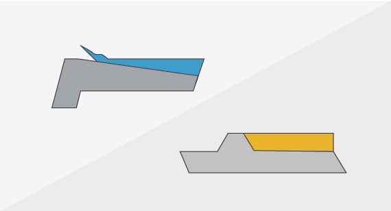

Mais ces considérations ne suffisent pas. Leur conception peut avoir un effet important sur le niveau d’adhérence des pièces surmoulées. La limite du revêtement sur le substrat doit être très nette pour éviter un effilochage ou un amincissement - pensez à utiliser une rainure ou un épaulement pour créer un point d'arrêt franc. Le gauchissement et les amorces de déchirure peuvent être éliminés en plaçant la limite à un endroit qui constitue une butée fixe pour le TPE souple, mou et très fluide. Si votre revêtement est trop mince - disons moins de 1,5 mm d’épaisseur - la matière pourrait refroidir trop rapidement pour une bonne adhérence. Des rapports longueur/épaisseur élevés peuvent causer des problèmes similaires.
Il faut également tenir compte des caractéristiques thermiques individuelles des deux matières lors du surmoulage. Vous pouvez choisir le caoutchouc de silicone liquide (LSR) pour son excellente résistance à la chaleur et aux produits chimiques, sa flexibilité à basse température et son pouvoir lubrifiant, mais n’oubliez pas que le LSR durcit à 150 à 200 °C, une température trop élevée pour que l’ABS, le polyéthylène, le polypropylène et un certain nombre d’autres thermoplastiques puissent résister. L'éventation est également importante, car des brûlures, une adhérence insuffisante et un remplissage imparfait de l’empreinte - injections incomplètes - peuvent se produire dans un moule mal éventé.
![chemical adhesion illustration on overmolded parts 570x308](/media/as5hjzc4/chemical-adhesion-illustration-on-overmolded-parts-570x308.jpg?width=570&height=308&rnd=132792129316000000)
L’adhérence chimique des pièces surmoulées est délicate. La limite du revêtement sur le support doit être nette pour éviter un effilochage ou un amincissement. Utilisez une rainure ou un épaulement pour créer un point d’arrêt. Le gauchissement et les amorces de déchirure peuvent être éliminés en plaçant la limite à un endroit qui constitue une butée fixe pour le TPE souple très fluide. La figure de gauche montre le substrat en gris et le TPE et le gauchissement potentiel en bleu. À droite, le su le substrat est gris et le TPE est jaune, avec indication de l’arrêt du TPE.
Il est assez facile de vérifier le tableau de compatibilité en ligne, mais si vous préférez mettre en oeuvre votre propre matière, il vaut mieux consulter votre fournisseur de plastique pour obtenir des conseils sur le moulage et l’application. C’est particulièrement vrai si vous utilisez un mélange de polymères sur mesure, ce que font de plus en plus de clients de Protolabs. Sachez que les colorants, tout comme de grandes quantités d’additifs de type métal ou verre, peuvent créer des problèmes d’adhérence. Notre conseil est de toujours fabriquer quelques pièces et de les tester minutieusement avant de lancer des séries plus importantes.
