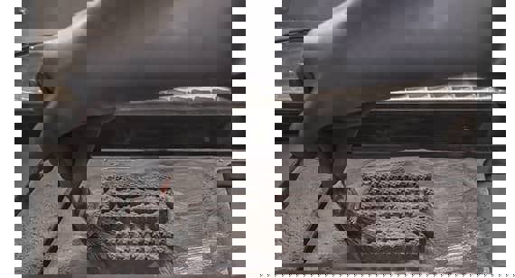

Vous connaissez maintenant ce en quoi consiste le processus DMLS. Tout comme pour tout autre processus additif, la qualité de la pièce dépend fortement d'une solide stratégie de construction. Tout d'abord, la technologie DMLS nécessite des supports afin de maintenir les formes en place à mesure que la pièce est réalisée. En leur absence, les zones plates peuvent s'incurver : une forme en T se transformerait en forme en Y et une assiette en moule à tarte. Dans la plupart des cas, les clients Protolabs peuvent confier le placement des supports aux experts en DMLS, mais il importe qu'ils comprennent que les surfaces non pourvues de support ont effectivement tendance à gauchir durant la construction et qu'un post-traitement secondaire sera nécessaire afin de scier, rectifier ou usiner ces supports afin de les retirer.
![Technician brushes away powder](/media/7908/fig_4062-1-fr_570x308.jpg?width=570&height=308&rnd=132945034174870000)
