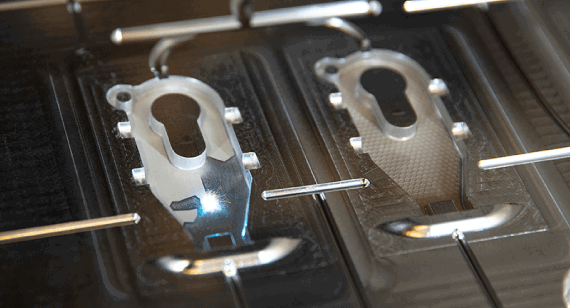

Alors, comment le texturage est-il réalisé ? Deux processus sont disponibles, mais celui à utiliser dépend du type de finition, de la profondeur de la surface, et de la matière du moule. Cependant, ils sont tous deux appliqués après l'usinage complet des cavités du moule et le lissage des surfaces à texturer au niveau requis. Pour un texturage superficiel, on applique un produit chimique corrosif de manière contrôlée, pour graver la cavité du moule jusqu'à ce que la profondeur et l'aspect souhaités soient obtenus. Si certaines surfaces ne doivent pas être texturées, elles sont au préalable masquées avec un ruban adhésif protecteur.
Pour des textures plus profondes ou géométriques telles que les motifs à damier ou en diamant, on emploie généralement un laser à cinq axes, pour éliminer la matière du moule. Celle-ci est brûlée de la même manière qu'un laser de découpe CNC transforme une feuille de métal en pièces de haute précision. Certaines textures peuvent atteindre une profondeur de 0,0762 mm ou plus, ce qui soulève une autre question importante : le besoin d'angles de dépouille plus importants lorsque le texturage est appliqué aux parois du moule. En règle générale, nous conseillons un degré de dépouille pour chaque profondeur de texture comprise entre 0,0127 et 0,01524 mm et en gros 6 à 7 degrés pour une finition imitation bois ou imitation cuir. Comme d'habitude, consultez notre DFM (analyse de fabricabilité) joint à notre devis en ligne.
