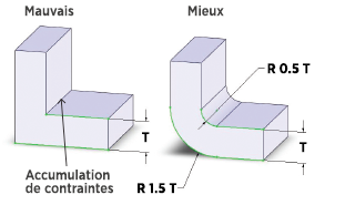

Chassez le stress
Les angles vifs affaiblissent les pièces.
- Ils causent des contraintes au moulage dans l'écoulement de la matière.
- Ils forment une accumulation de contraintes dans votre application.
