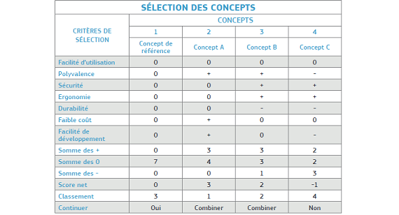

Au cours de ces étapes initiales, le processus de conception vise à combiner les exigences de la Voix du Consommateur (VOC), de la Voix du processus (VOP), qui spécifie les capacités actuelles de fabrication et d’externalisation, ainsi que toutes les exigences d’investissement connues et de la Voix des affaires (VOB) qui détaille les exigences et barrières en termes de retour sur investissement, ventes, commercialisation et exploitation.
Les prototypes représentent un investissement important pour les équipes de R&D. Quand c’est possible, les fabricants se tournent de plus en plus vers des techniques de prototypage rapide pour raccourcir la durée de développement et réduire les risques en utilisant des technologies comme:

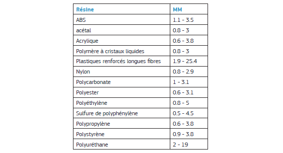

Des sections très épaisses par exemple, peuvent à la fois augmenter la probabilité de défauts esthétiques comme les retassures et la probabilité de pertes de rendement par déformation pendant le refroidissement. Une attention particulière portée aux rayons d’angle, notamment pour les moules en aluminium, est une bonne manière d’améliorer le rendement sur une longue période de production.
