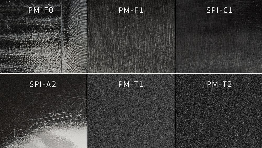

Finitions de surface
FINITION |
DESCRIPTION |
PM-F0 |
non esthétique, par défaut |
PM-F1 |
peu esthétique, la plupart des marques d'outil ont été enlevées |
SPI-C1 |
Pierre de grosseur 600, 10-12 Ra |
PM-T1 |
SPI-C1 + microbillage léger |
PM-T2 |
SPI-C1 + microbillage moyen |
SPI-A2 |
polissage de diamant de qualité n° 2, 1-2 Ra |

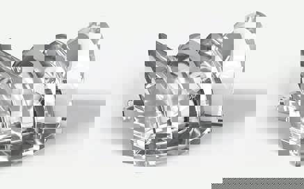

expand_less expand_moreLe moulage de pièces en silicone liquide est une opération qui consiste à thermodurcir un mélange de deux composants, puis à le vulcaniser à chaud dans le moule avec un catalyseur au platine afin de produire une pièce LSR finie.
Pourquoi choisir le processus de moulage en silicone liquide pour votre projet ?
expand_less expand_moreLe moulage de silicone liquide possède d'excellentes propriétés de résistance thermique, électrique et chimique, bien qu'il puisse être attaqué par certains solvants tels que le carburant ou les essences minérales (naphta), ce qui explique pourquoi il peut être utilisé dans des applications automobiles à haute température, mais pas pour les conduites de carburant. Par ailleurs, il présente une faible déformation à la compression, c'est-à-dire une faible déformation lorsqu'une force est appliquée et retirée, ce qui en fait un matériau idéal pour les élastomères. Cela permet un outillage plus rapide et plus rentable par rapport aux moules en acier traditionnels. Nous proposons un certain nombre de services secondaires supplémentaires pour soutenir votre projet.
Processus de fonctionnement
expand_less expand_moreEn raison de la souplesse du silicone liquide, les pièces sont retirées manuellement du moule, des éjecteurs n'étant pas inclus dans la conception du moule. Tout comme un outil en aluminium standard, un outil de moulage en silicone liquide est fabriqué par usinage CNC afin de créer un outil haute température capable de résister au processus de moulage de silicone liquide. Une fois le fraisage terminé, l'outil est poli manuellement selon les spécifications du client, ce qui permet six options de finition de surface.
L'outil fini est monté sur une presse à injection avancée conçue spécialement pour le silicone liquide et dont la précision vise à un contrôle précis de la charge de l'injection, de manière à produire des pièces en silicone liquide les plus homogènes possibles.
Le LSR est un polymère thermodurcissable, son état moulé est donc permanent—après durcissement, il ne peut pas fondre à nouveau comme un thermoplastique. Lorsque le lot de fabrication est complet, les pièces (ou le lot d'échantillons initial) sont emballées et expédiées peu après.
