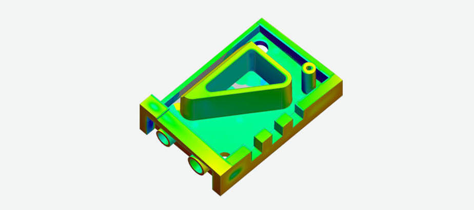

Contrôle qualité par métrologie
Un rapport dimensionnel peut être réalisé à la demande. Pour cela, notre service de métrologie est équipé d'une machine tridimensionnelle et d'un scanner 3D
