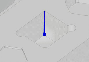

CAVITES
- Plus le rayon est petit, plus l'outil est petit, et donc plus la cavité est étroite.
- Soit, vous ajoutez un rayon (et chanfreinez l'insert)
- Soit étendre le diamètre de la fraise au-delà de l'angle, 2 options possibles.
