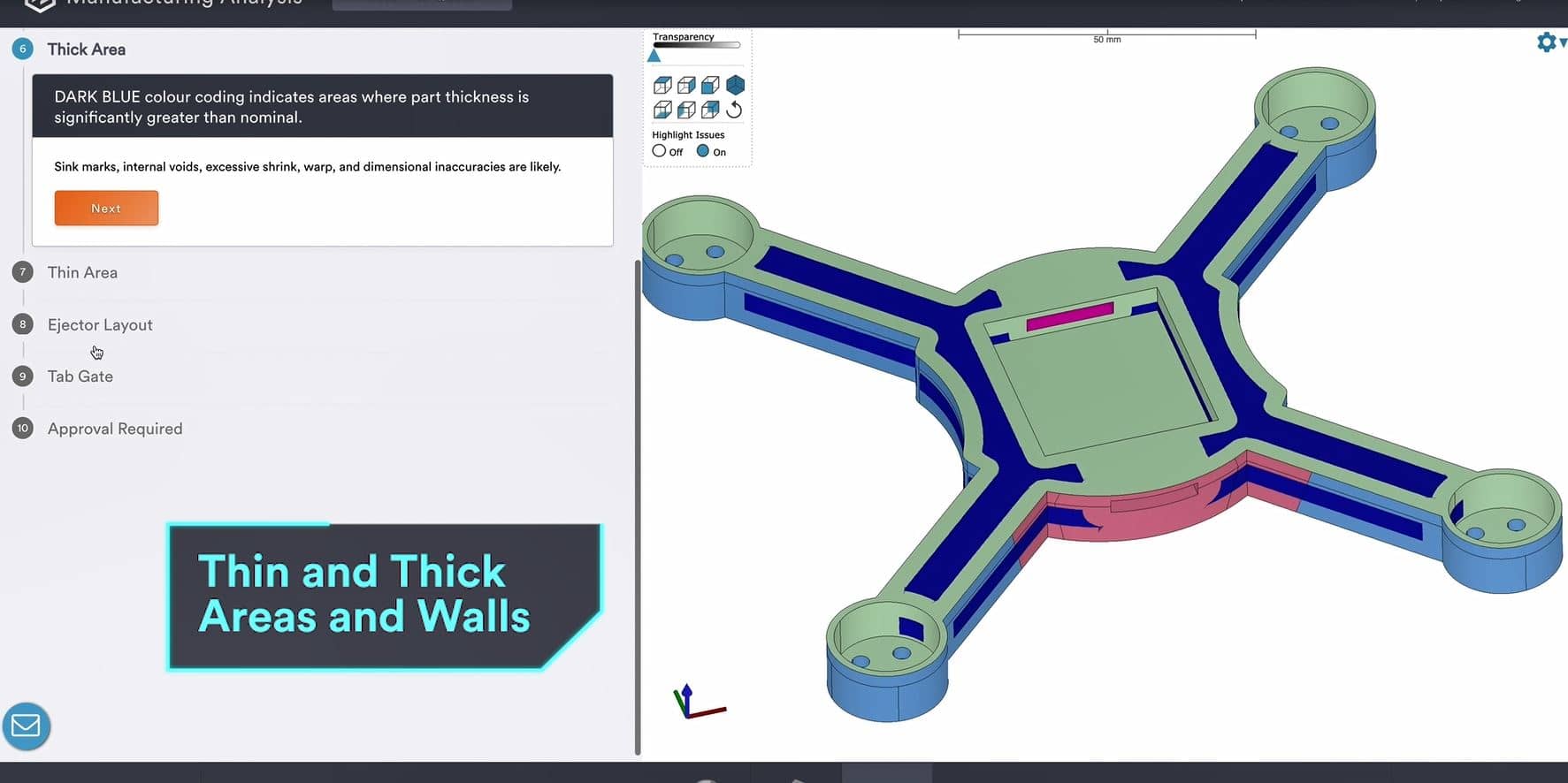

Aree e pareti sottili e spesse. Sebbene uno spessore di parete eccessivo non desti troppe preoccupazioni quando si tratta di lavorare meccanicamente e stampare in 3D un pezzo, pareti ed elementi troppo sottili o troppo spessi possono creare problemi quando si tratta dello stampaggio a iniezione. I pezzi progettati correttamente avranno, quando possibile, uno spessore uniforme della parete, e lo spessore delle pareti di qualsiasi pezzo stampato in plastica non dovrebbe essere inferiore al 40-60% di quello delle pareti adiacenti. E tutti gli spessori dovrebbero rientrare negli intervalli raccomandati per il materiale selezionato. Se non risolti, difetti come bava, depressioni e cordoni di saldatura possono interferire con l'aspetto estetico dei vostri pezzi.

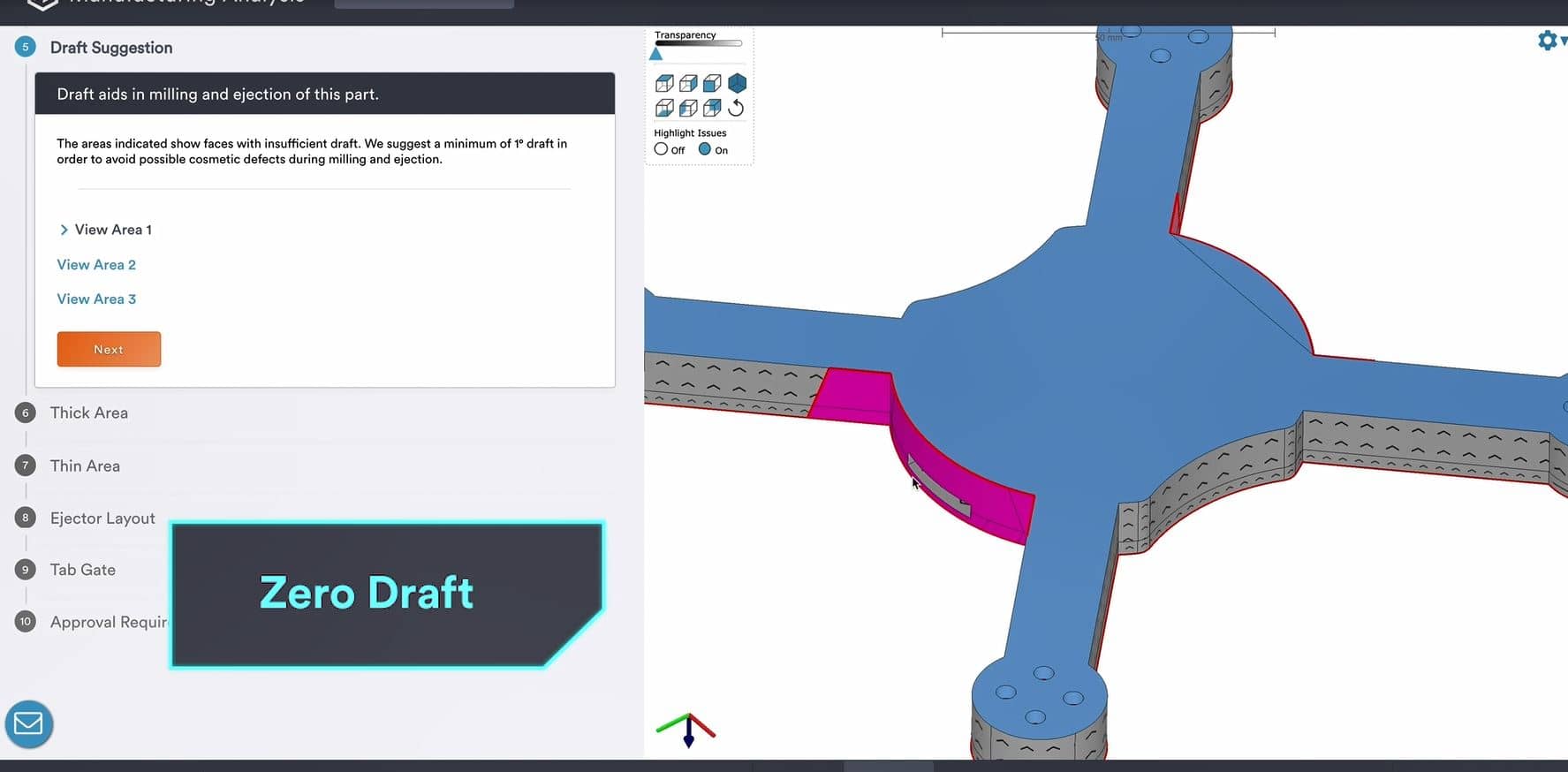

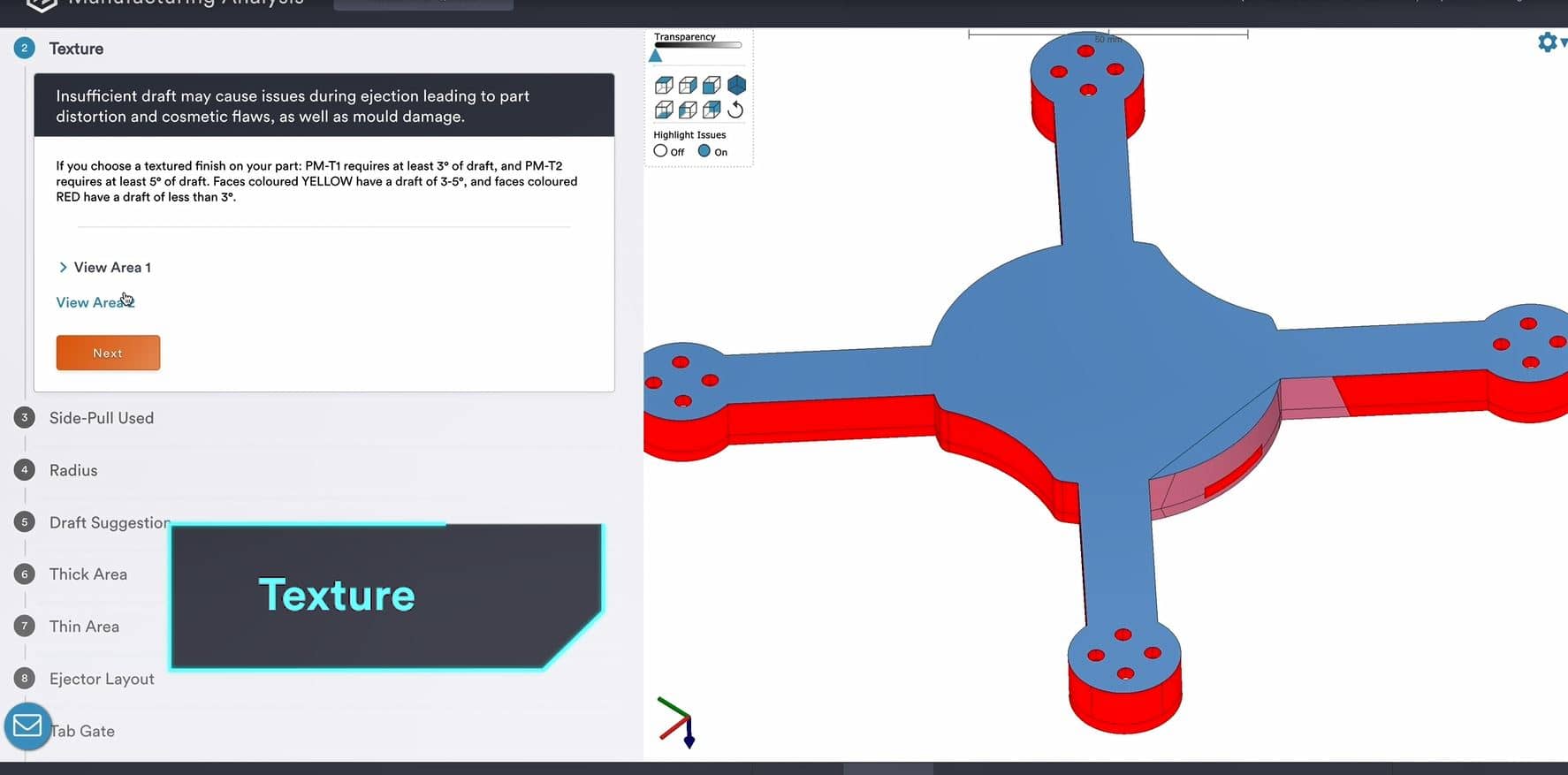

Nessun angolo di spoglia. Angolo di spoglia—una rastremazione applicata alle facce dei pezzi che impedisce che vengano danneggiate dalla raschiatura durante la loro espulsione dallo stampo. Questa è un'altra importante considerazione del design quando si ricorre allo stampaggio. Senza angoli di spoglia, si possono creare impronte di tiratura, distorsioni causate dalle sollecitazioni durante l'espulsione e altri problemi. Come regola generale, si deve applicare un angolo di spoglia di 1 grado ogni 25 mm di profondità della cavità. L’analisi di fattibilità evidenzierà le aree prive di angolo di spoglia, in modo da permettervi di modificarle.
Goffratura. Parlando di angolo di spoglia, con gli elementi goffrati raccomandiamo angoli di spoglia maggiori per facilitare l'espulsione del pezzo durante lo stampaggio ed evitare difetti estetici.

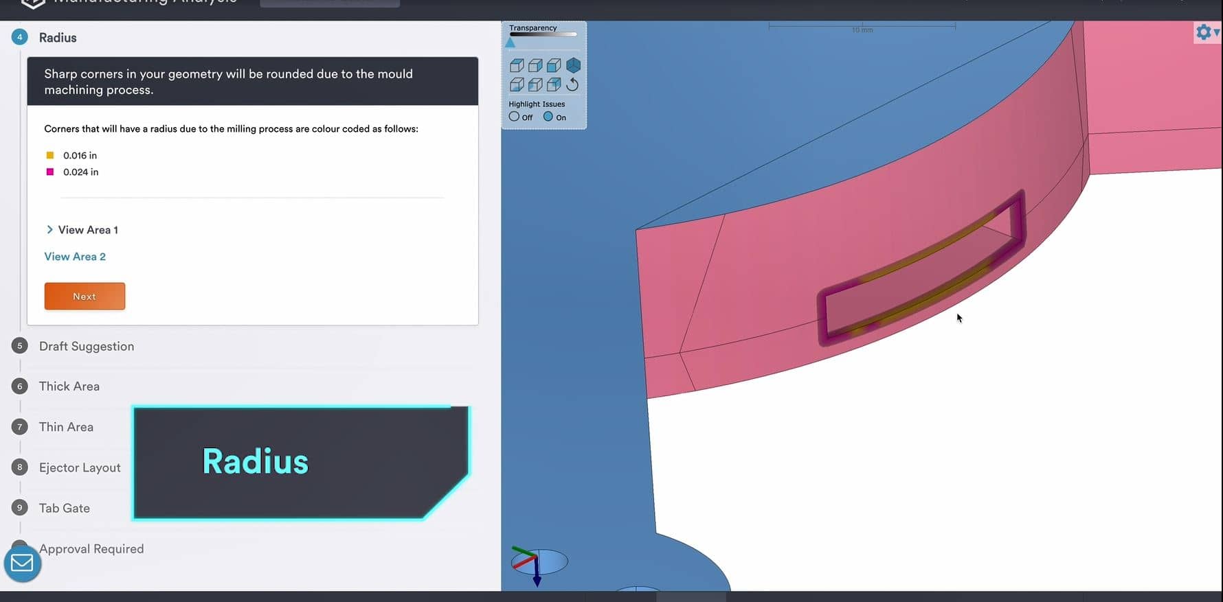

Raggi di curvatura. L'aggiunto di un raggio —un bordo o vertice arrotondato — rappresenta solitamente un elemento naturale del processo di fresatura, indipendentemente dal fatto che lo stampo venga fresato o il pezzo vero e proprio lavorato meccanicamente. Nella nostra analisi di fattibilità, evidenziamo nel vostro modello in 3D i punti in cui saranno presenti i raggi di curvatura. In alcuni casi, per lo stampaggio a iniezione, aggiungeremo raggi di curvatura per facilitare il flusso del polimero termoplastico all’interno dello stampo. Per la fabbricazione additiva i raggi non rappresentano un problema ma se intendente produrre grandi quantità di pezzi stampati dallo stesso design stampato in 3D, vale la pena tenerli in considerazione.

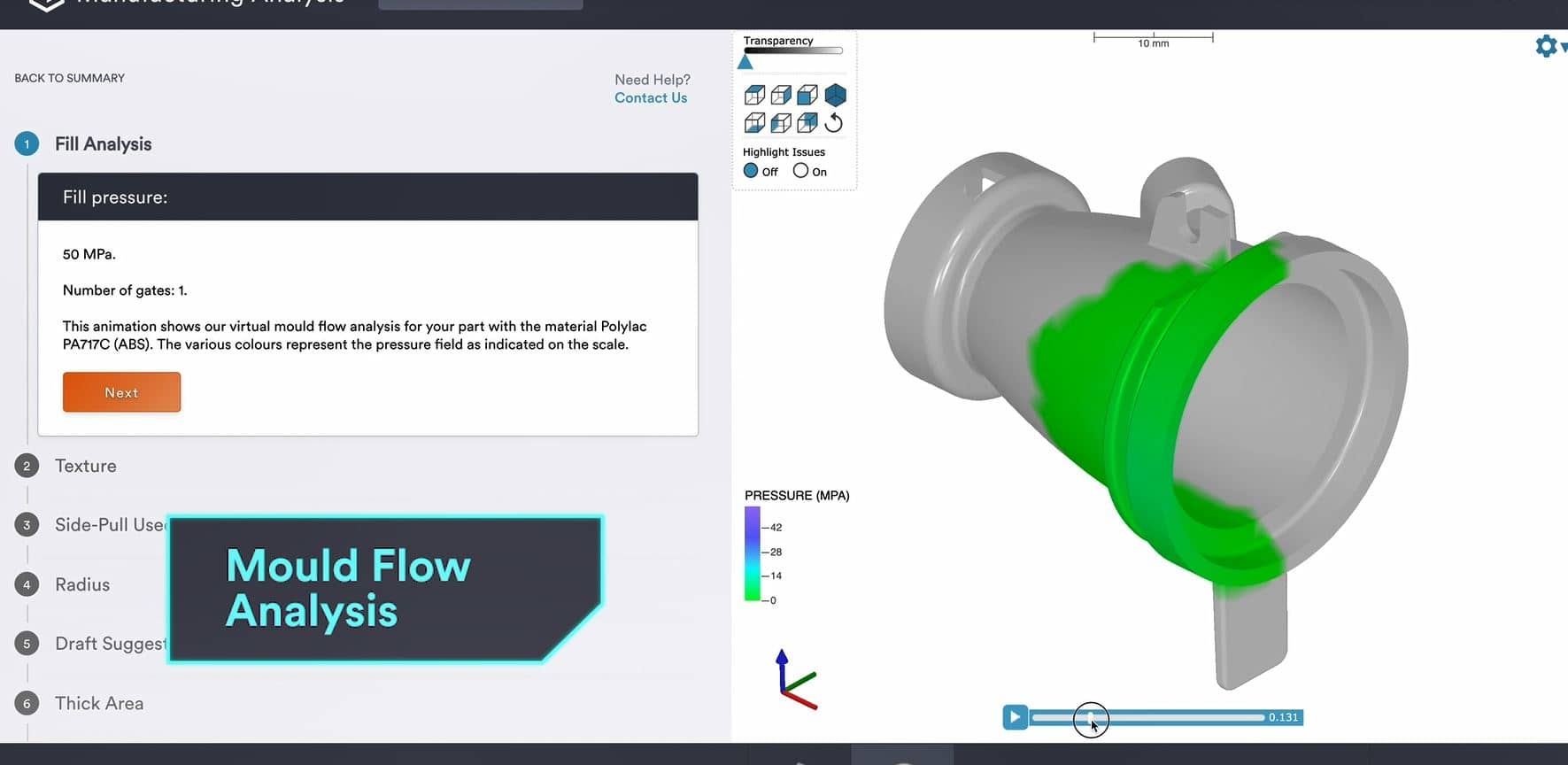

Analisi di riempimento dello stampo. Un altro aspetto del design di un pezzo che analizziamo e sul quale forniamo un utile e tempestivo feedback è il modo in cui il polimero fluirà all’interno dello stampo. Noterete come la pressione di riempimento venga mappata sul pezzo: sembra un arcobaleno codificato a colori. Raccomanderemo di apportare cambiamenti al design come le modifiche allo spessore delle pareti o ad altri elementi per ridurre la pressione di riempimento e facilitare il flusso di polimero all’interno dello stampo. Evitiamo bave o stampate incomplete, ovvero geometrie non completamente riempite di polimero, che portano ad una scarsità o alla mancanza di elementi. Ancora una volta, l’analisi iniziale, precedente la produzione, consente di apportare le modifiche necessarie e velocizzare il processo di fabbricazione.

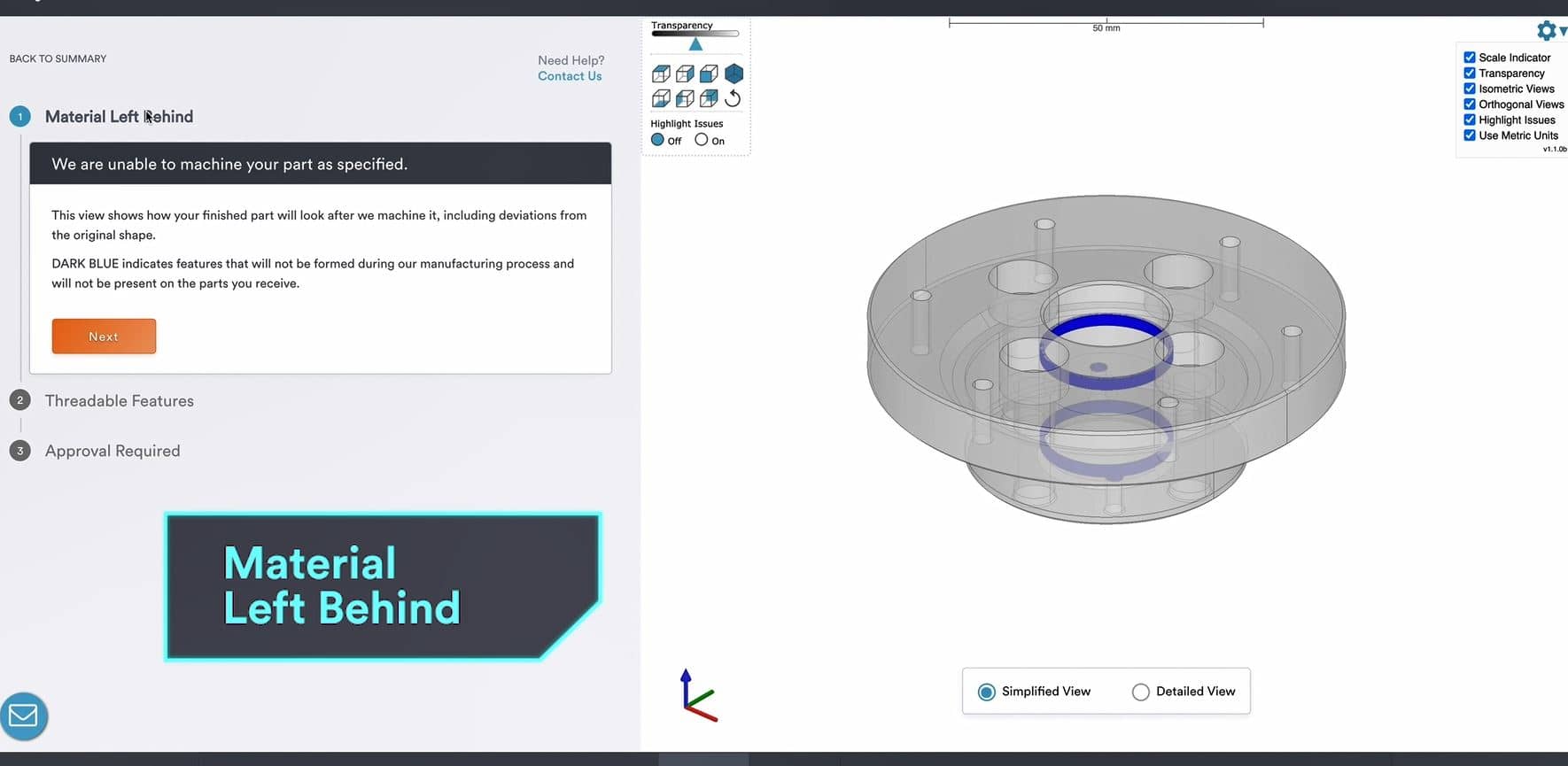

Materiale non rimosso. Potreste ricevere questo consiglio nel caso in cui il vostro pezzo sia destinato alla lavorazione meccanica. Identificheremo la percentuale da fresare e quella che non richiede fresatura, individuando pertanto eventuali differenze dal vostro design originale. Le aree in cui il materiale non sarà rimosso saranno evidenziate in rosso. A questo punto, potete modificare il vostro design oppure procedere con la sua realizzazione.

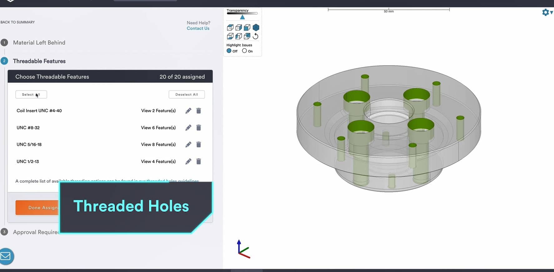

Elementi filettabili da sottoporre a lavorazione CNC
L'applicazione di filettature ai pezzi lavorati meccanicamente è ora più semplice di quanto non lo sia mai stata ed è uno dei servizi più richiesti dai clienti che si avvalgono di questo tipo di lavorazione. Nella nostra analisi di fattibilità potrete evidenziare facilmente e indicare i fori da filettare facendo clic sul vostro modello in 3D anziché scegliere da un elenco di fori. Potrete così conoscere immediatamente le implicazioni in termini di costi.
Offriamo una scelta limitata di filettature UNF, UNC e metriche, con inserti a spirale e a chiave (ma non forniamo né inseriamo gli inserti). Sia sui pezzi fresati che su quelli torniti, i fori filettati devono essere modellati al diametro appropriato; tuttavia, le opzioni di filettatura differiscono tra questi tipi di pezzi. Per informazioni dettagliate sulle opzioni di filettatura meccanica, consultate la nostra guida completa alla filettatura.

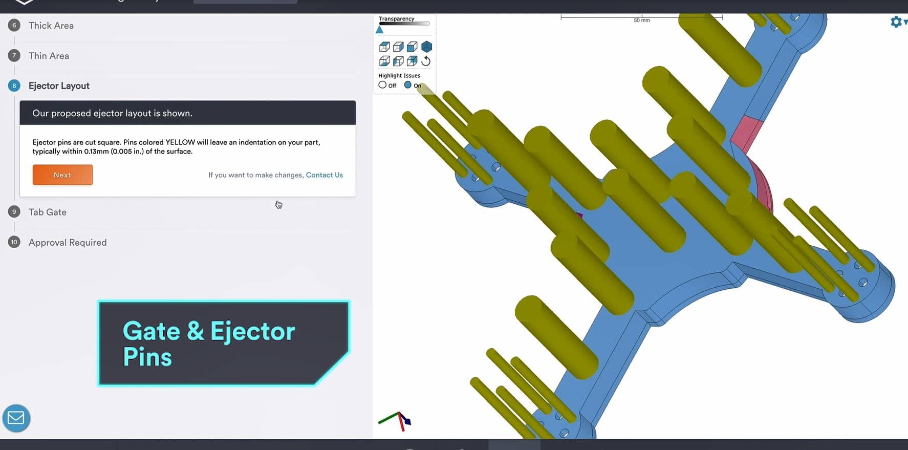

Layout degli estrattori per lo stampaggio a iniezione
Abbiamo ora integrato la revisione del layout degli estrattori dei pezzi stampati direttamente nella nostra analisi di fattibilità prima ancora che procediate all’ordine! Nella nostra piattaforma precedente, questa operazione poteva richiedere un po’ di tempo per le comunicazioni tra noi e voi, mentre adesso è ora razionalizzata e può essere eseguita direttamente dal preventivo. Ancora una volta, l’obiettivo è di semplificare al massimo il processo di ordinazione dei pezzi da parte vostra.
All’interno dell’analisi di fattibilità, sarete invitati a VISUALIZZARE IL LAYOUT DEGLI ESTRATTORI. Evidenzieremo sul vostro modello 3D in giallo e rosso i punti in cui saranno presenti i punti di iniezione e forniremo note specifiche sulla sinistra dello schermo che descrivono in dettaglio il punto di iniezione usato e spiegano che, sulla superficie del pezzo, saranno solitamente presenti piccoli quantitativi di residui. Potete commentare il layout cliccando su una sezione del vostro modello 3D o passare alla fase successiva, che è il posizionamento degli estrattori.
Qui, evidenziamo con cerchi gialli tutte le aree del vostro modello 3D in cui gli estrattori saranno utilizzati per espellere i pezzi dallo stampo. Ricordiamo che gli estrattori lasciano tipicamente piccole dentellature sulla superficie dei pezzi. Anche in questo caso, potete lasciare un commento sul posizionamento degli estrattori da noi consigliato, o continuare verso l'approvazione. Infine, potete scaricare una revisione del design in formato PDF per esaminarla, spuntare la casella di approvazione e... il gioco è fatto! Se avete lasciato dei commenti, questi saranno rispediti al nostro team che li esaminerà e preparerà un layout rivisto sulla base del feedback.
