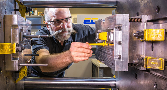

Lo stampaggio a iniezione risale agli anni '20, quando un uomo di nome John Wesley Hyatt utilizzò la celluloide (una plastica primitiva) in uno stampo e usò calore e pressione. Questa fu la prima macchina per lo stampaggio a iniezione e ne uscì il primo pezzo stampato a iniezione. Solo negli anni '40, con la Seconda Guerra Mondiale, tutti si affannarono a cercare modi efficienti per produrre pezzi in serie e lo stampaggio a iniezione tornò alla ribalta.
Oggi lo stampaggio a iniezione è l'eroe non celebrato del mondo produttivo. La maggior parte delle parti in plastica che si trovano in casa e sul posto di lavoro sono stampate a iniezione, dal tappo del dentifricio al cruscotto dell'auto. Quando lo stampaggio a iniezione è entrato nel gioco, non si è limitato a cambiarlo, ma è diventato l'MVP (most valuable player).
