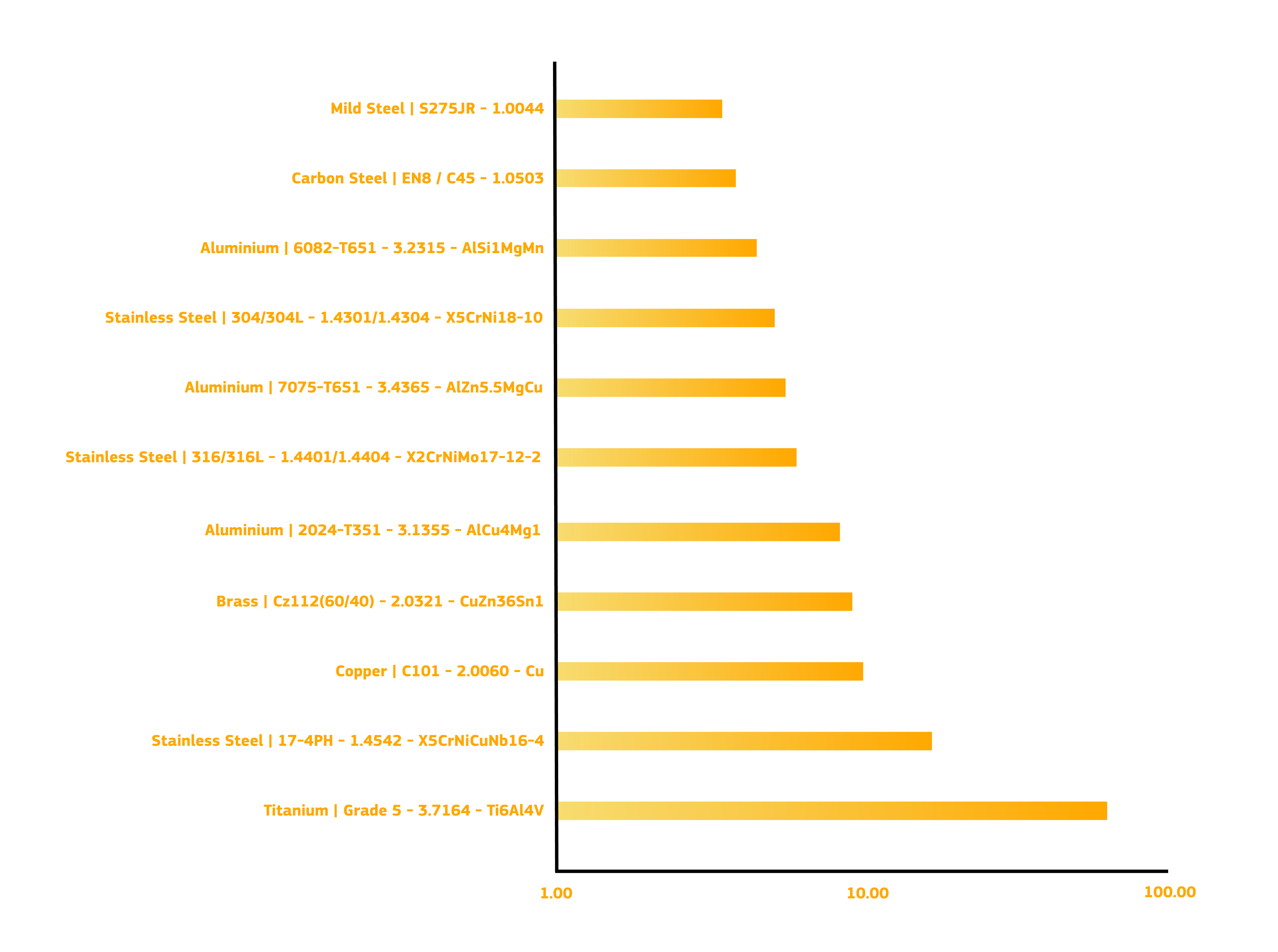

Metalli: oro, argento, bronzo... Si sa che la scarsa disponibilità di minerali e i costi di raffinamento (compresi quelli dell'energia e delle tecniche di lavorazione) incidono sul costo delle materie prime. Il grafico dei costi relativi dei metalli riserva ben poche sorprese: l'acciaio e l'alluminio sono abbondanti (l'Al6082 è il tipo più comune) e sono le materie prime con il costo più basso per kg. La parte centrale del grafico mostra i tipi di alluminio e di acciaio inossidabile più specializzati, che contengono componenti di lega costosi. Infine il titanio, che è sorprendentemente abbondante ma difficile da raffinare (il che contribuisce anche ad aumentarne il prezzo, oltre a conferirgli proprietà come la resistenza alla corrosione).

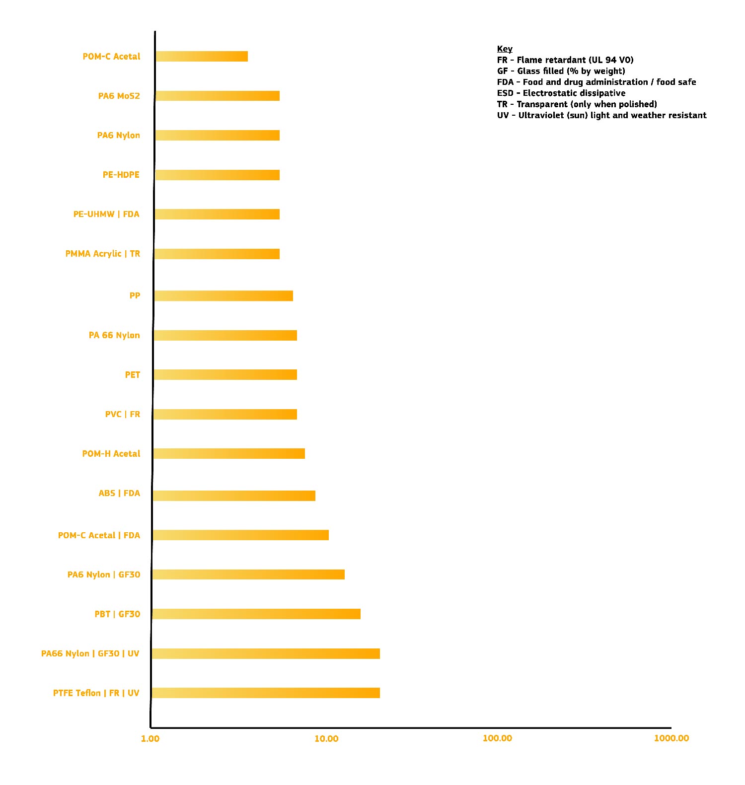

Plastiche: sebbene possano sembrare abbastanza simili, presentano una gamma di prezzi ancora più ampia.
  • Costo più basso per kg: nylon (PA6), acrilico e ABS. Sono materiali di largo impiego, usati soprattutto per lo stampaggio a iniezione e per componenti CNC. Tuttavia, esiste un materiale che può risultare più economico e offrire prestazioni migliori. L'acetale (spesso denominato Delrin®) è una plastica tecnica di ampio uso con una buona stabilità.
  • Costo medio: il nylon rinforzato con fibra di vetro costa un 50% in più. Le caratteristiche di durezza e fragilità insieme della fibra di vetro, si uniscono alla plastica dura per creare un materiale composito, che è più robusto e più resistente all'usura.
  • Materiali specialistici: queste materie prime hanno un prezzo maggiore di quello del titanio (possono superare le 100 euro/kg), quindi conviene prima verificare se è possibile ricorrere a un'alternativa! Generalmente sono richieste per soddisfare esigenze specifiche: il PC (policarbonato) è così resistente che viene usato per i vetri antiproiettile! Il PEEK, la scelta migliore per la F1 e il settore aerospaziale, è più robusto di alcuni metalli, resiste ai raggi UV e alle fiamme ed è in grado di soddisfare quasi tutte le necessità di applicazione. PSU, PPSU e PEI sono generalmente impiegati in campo alimentare e medico. Infine, il POM-ESD è modificato in modo da conferirgli una capacità di conduzione tale da prevenire le scariche elettrostatiche

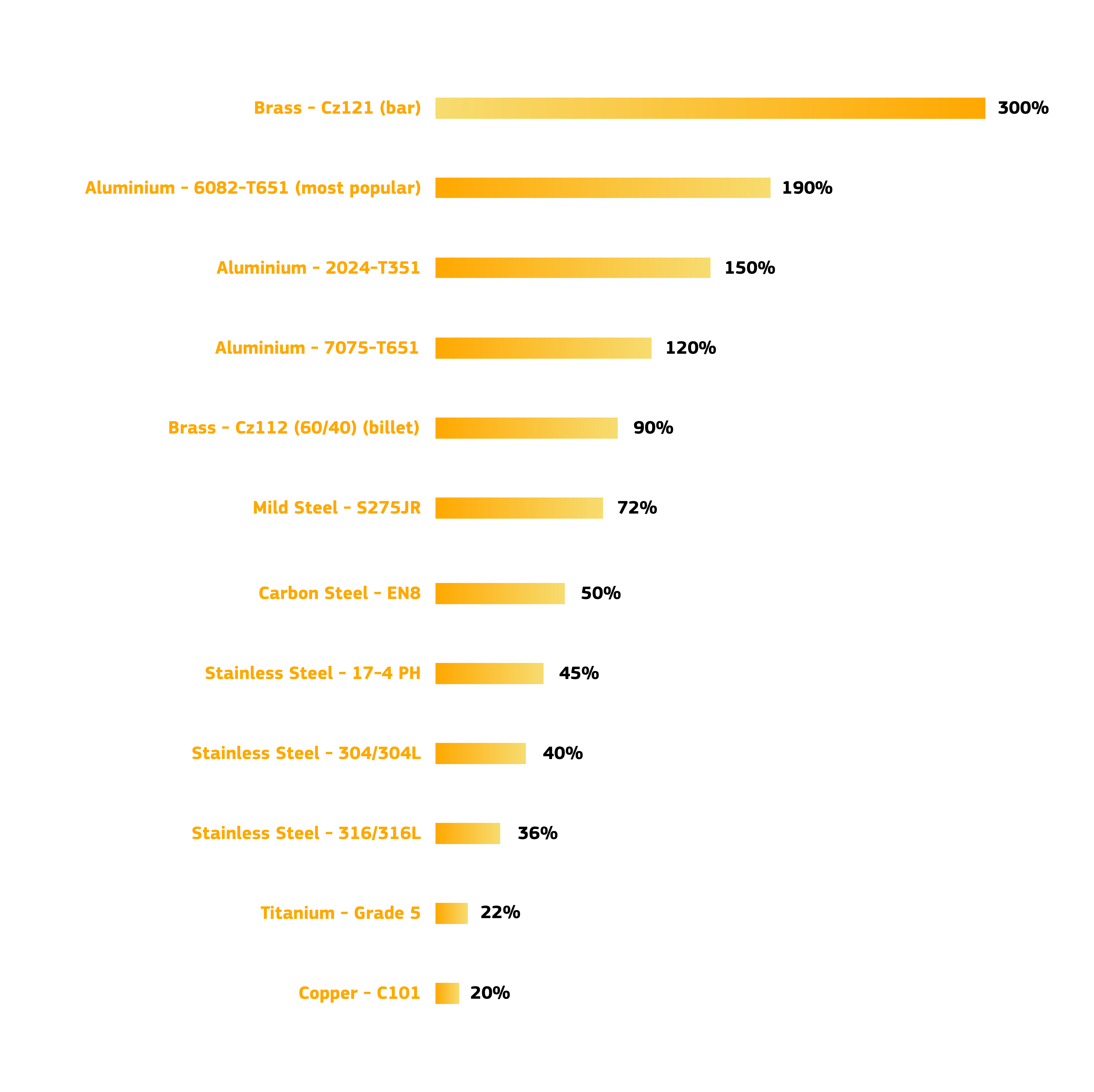

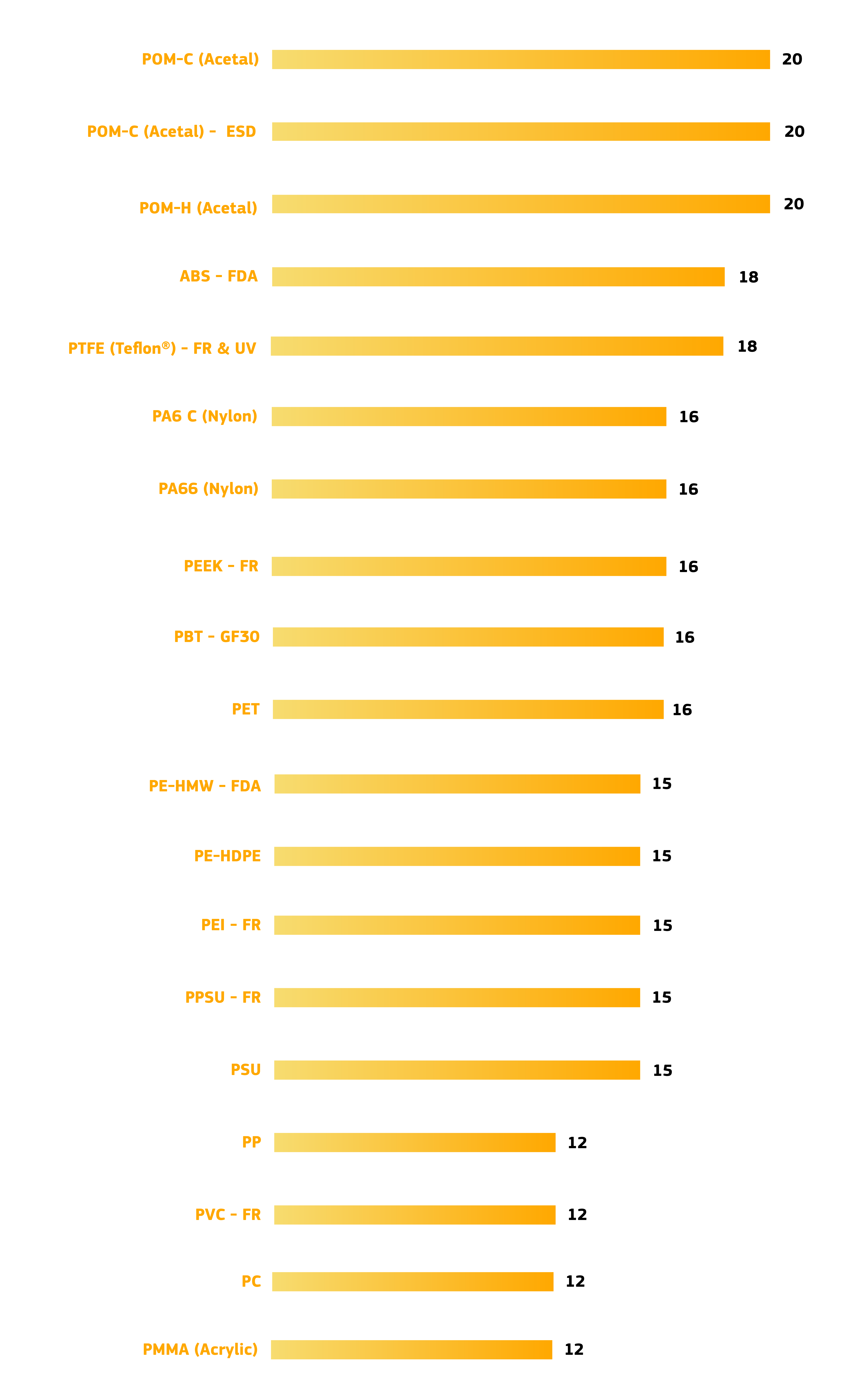

Naturalmente, la complessità del pezzo gioca un ruolo determinante: le caratteristiche di piccole dimensioni e più dettagliate necessitano di strumenti più piccoli e quindi richiedono più tempo. Il secondo fattore è invece la lavorabilità.
In generale, le plastiche sono più morbide e facili da lavorare, anche se l'eccessiva morbidezza può rappresentare una sfida: tra queste il PVC e il PP (il polipropilene è particolarmente indicato per la fabbricazione di corde date le proprietà che presenta al taglio). I materiali immediatamente seguenti nella classifica sono i metalli 'morbidi', ovvero ottone e alluminio 6082. In generale, quanto più il metallo è duro, tanto più è difficile da tagliare. Infine, il rame è molto malleabile, per cui va evitato per la realizzazione di elementi sottili.
