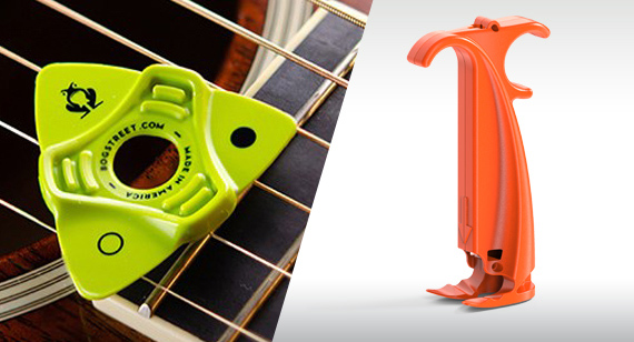

Due delle aziende con cui abbiamo lavorato di recente utilizzando il Delrin sono Opus KSD, che ha usato il materiale per prototipare il suo strumento chirurgico SubQ It!, e Bog Street LLC, che l'ha utilizzato per la sua serie di plettri per chitarra LEAP (vedi foto).
