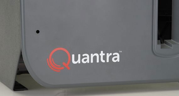

La marcatura dei pezzi con la stampa a tampone è un'opzione di finitura comune, come si vede qui su una macchina per l'analisi del sangue Quantra prodotta da HemoSonics.
Tampografia di pezzi in plastica
La tampografia trasferisce un'immagine bidimensionale, come un logo aziendale, su un oggetto tridimensionale. Gli esempi abbondano. Noterete ovunque articoli marcati con la tampografia: elettrodomestici, elettronica di consumo, pulsanti e tastiere di computer, giocattoli, palline da golf e così via. Tutte le immagini sono controllate relativamente alle restrizioni di dimensione, colore e complessità. Inoltre, le immagini per la stampa devono essere fornite con posizioni chiaramente contrassegnate in riferimento alla geometria del pezzo. PM-TI e MT11010 sono le texture più aggressive che possiamo stampare in tampografia. Il tempo di consegna richiesto per la tampografia a Protolabs aggiunge in genere più di tre giorni lavorativi al vostro ordine di pezzi.
