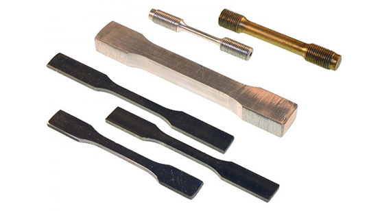

Per prima cosa, vediamo come gli ingegneri testano "l'osso di cane". Il provino o la barra di trazione, spesso utilizzati per testare le proprietà meccaniche dei materiali stampati in 3D, sono denominati "osso di cane" per la loro forma particolare. Immaginate il tipico biscottino per i cani. Il provino per i test di trazione è disegnato in modo da avere due teste opposte unite da una sezione trasversale più stretta. Ciascuna estremità viene bloccata all'interno del macchinario per prove di trazione, che applica una tensione progressiva fino a rottura del provino. La geometria della sezione trasversale più stretta è tale da costituire il punto di rottura prevedibile in una prova di trazione. La testa del provino può essere a sezione circolare o rettangolare. Pensate di spezzare a metà un biscotto per cani. Il concetto è analogo. La parte centrale è più semplice da rompere.

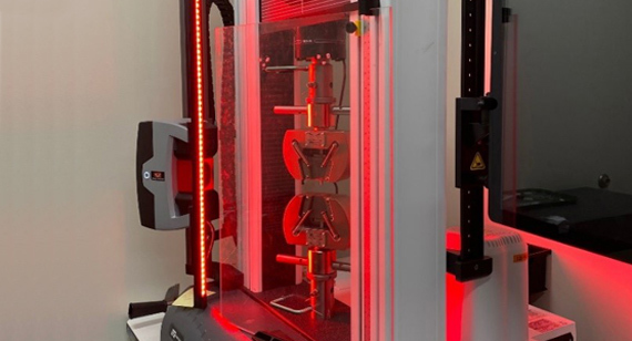

Molto spesso l'osso di cane viene bloccato sul tester di trazione tramite morsetti pneumatici filettati o seghettati fissati sulle celle di carico. Uno dei macchinari per prove di trazione di uso comune è quello di Instron (vedi foto). Si tratta di tester collaudati e affidabili che conducono un provino alla rottura a una velocità programmata. Il provino (o osso di cane) viene posizionato e bloccato mediante morsetti opposti. La traversa tira l'osso di cane a una velocità costante fino a quando non si deforma e si rompe nel suo punto più debole. Una cella di carico misura con precisione la tensione applicata al provino e un estensimetro ne misura l'allungamento. Questo permette alla macchina di generare una curva sforzo-deformazione per l'analisi.

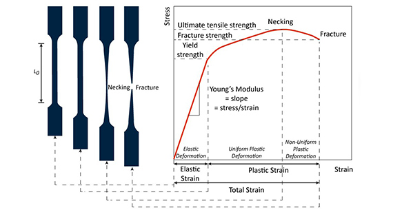

Calcolo delle curve sforzo-deformazione
Si misurano la forza, lo spostamento e la deformazione (quanto il materiale si allunga) e le curve sforzo-deformazione vengono visualizzate graficamente per mostrare le molteplici proprietà dei materiali.
Le proprietà meccaniche generalmente indicate includono lo sforzo massimo di trazione (lo sforzo massimo che la parte sperimenta sotto tensione) e l'allungamento a rottura (quanto il provino si estende in lunghezza prima di rompersi). Il modulo elastico può essere calcolato a partire da questi valori dividendo lo stress per la deformazione.

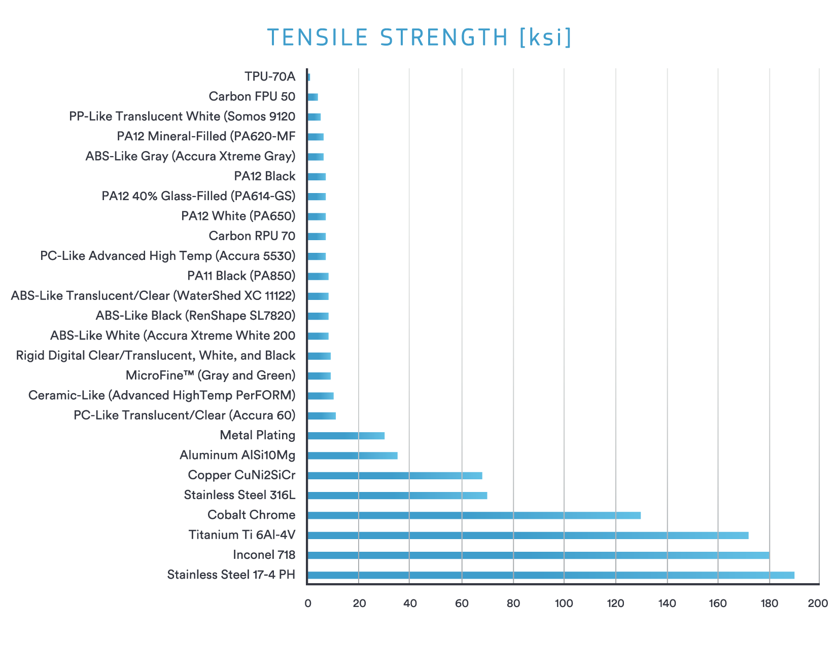

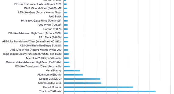

Confronto delle resistenze alla trazione: Materiali stampati in 3D
Il grafico a sinistra (clicca per ingrandire) mostra una rappresentazione dei materiali di Protolabs e la relativa resistenza alla trazione.
I materiali SLA tendono a essere duri e fragili rispetto agli equivalenti stampati a iniezione. Presentano un alto modulo elastico e pochissimo allungamento prima che l'osso di cane si rompa. I nylon SLS e MJF sono più duri dei materiali SLA, quindi tendono ad avere un modulo elastico inferiore e un allungamento maggiore. SLS, MJF e SLA presentano una certa variazione di forza a seconda dell'orientamento di costruzione del pezzo. Questo generalmente si deve a un legame più debole tra gli strati, ma da questo punto di vista tutti e tre sono superiori al Fused Deposition Modeling (FDM o FFF).
I metalli DMLS hanno caratteristiche di alta resistenza, dove l'acciaio inossidabile 17-4 è il più forte e l'alluminio AlSi10Mg il più debole.
