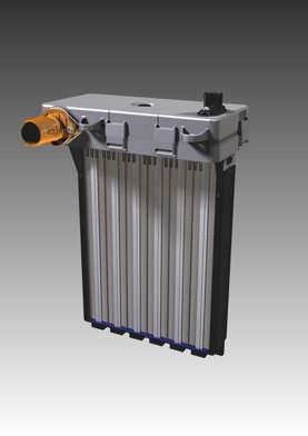

Una nuova generazione di riscaldatori ad alta tensione per veicoli a 800 volt
L'aumento costante della tensione nell'architettura elettrica dei veicoli ha portato a modificare i sistemi di condizionamento dell'aria negli interni dei veicoli. C'è ancora solo un piccolo numero di riscaldatori elettrici ad alta tensione, come quelli forniti da Mahle, che possono essere collegati direttamente all'architettura da 800 volt nei nuovi veicoli elettrici a ricarica rapida. Questo perché, nonostante i vantaggi forniti attraverso un consumo ridotto di elettricità e un peso inferiore del conduttore, essi pongono grandi vincoli in materia di progettazione e di sicurezza.
Mahle è riuscita a superare questi vincoli e, grazie alla sua vasta gamma di competenze, può soddisfare tutte le specifiche del produttore con soluzioni integrate che non richiedono cavi o interfacce aggiuntive.
Un involucro, quattro funzioni
L'involucro di alluminio progettato da Mahle (con prototipi iniziali lavorati da Protolabs) svolge quattro funzioni contemporaneamente. Esso protegge i componenti elettronici dalla polvere e dall'umidità, agisce come una gabbia di Faraday, permette il trasferimento di calore tra l'elettronica e i flussi d'aria ambiente e, infine, aiuta a fissare meccanicamente le interfacce del cliente.
