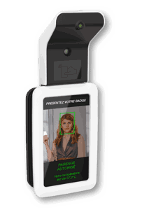

Il VIEWPASS® consiste di un lettore RFID, una videocamera, un termometro all’infrarosso e uno schermo. La temperatura viene rilevata quando la persona si posiziona davanti allo schermo, a circa 20 centimetri di distanza. Il monitor della videocamera permette alla persona di avere il controllo totale e posizionare correttamente il proprio volto davanti allo schermo.
Il VIEWPASS® può essere usato in modalità autocontrollo (avvisando semplicemente se la temperatura corporea è troppo elevata) o in modalità controllo dell’accesso (se la temperatura supera una determinata soglia, l’ingresso viene vietato). In entrambi i casi, i dati della temperatura non vengono memorizzati a livello locale né trasmessi al software di monitoraggio: viene così rispettata la riservatezza dei dati personali.

Il lettore RFID, la videocamera ed il termometro di VIEWPASS® sono integrati in una conchiglia in plastica dal design morbido e slanciato, ideato dall'agenzia Idéact. “L’obiettivo era quello di riunire questi tre componenti in un tutt’uno coerente, dall’aspetto piacevole, ergonomico e di facile assemblaggio,” spiega Philippe Vadcard, co-fondatore di Idéact. “Questo è il classico approccio del design industriale perché questa disciplina mira a rendere il prodotto attraente per tutto il suo ciclo di vita. L’aspetto singolare di questo progetto è che ci siamo trovati a dover rispettare vincoli temporali eccezionali - e come se ciò non fosse bastato, tutte le persone in esso coinvolte erano confinate nelle loro case.”
