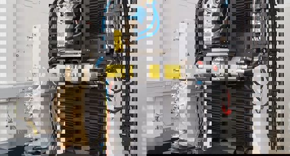

Mascella superiore Sumatran nel sistema YXLON FF85 CT
In passato, tuttavia, era difficile trarre conclusioni specifiche sulla struttura e l’anatomia dell’osso.
Il Prof. Thomas Kaiser, Responsabile del Dipartimento di Mammologia e Paleoantropologia del CeNak, ha colto l’occasione dell’esposizione come opportunità per cercare partner in grado di compiere uno studio più dettagliato del cranio. La scelta dell’esperto è caduta su YXLON International, un’azienda che si occupa specificatamente di radiografia e tomografia computerizzata in ambito industriale. L’obiettivo del ricercatore era quello di creare una scansione 3D del cranio, concepita da un lato per richiamare l’attenzione sulla quasi estinzione di questa specie animale in grande pericolo, oggetto dell’esposizione, e dall’altro per essere usata per scopi scientifici di ricerca su questo mammifero.
In Yxlon, solitamente più abituata a lavorare con pezzi fusi, motori e componenti elettronici, questo compito estremamente impegnativo si colloca nel contesto della domanda, in rapido aumento, di applicazioni a livello di scienze naturali. Nelle scansioni precedenti, Yxlon aveva studiato soltanto piccoli animali come rane, serpenti, fossili o singoli organi di animali; il cranio del rinoceronte di Sumatra, molto più grande, ha rappresentato pertanto un’incredibile sfida. “In ultima analisi, per campioni grandi come questo, dobbiamo avvalerci di un sistema dalle dimensioni appropriate e di tecniche di registrazione speciali per ottenere la massima risoluzione possibile”, spiegano il Dott. André Beerlink e Philip Sperling, Direttore Vendite - Scienze e Nuovi Materiali di Yxlon. Alla fine, abbiamo deciso di utilizzare il sistema YXLON FF85 CT con la tecnica a doppia elica, nella quale il cranio è stato fatto ruotare varie volte durante il processo di scansione per acquisirne un’immagine completa e ottenere una buona risoluzione. È stato così possibile raggiungere l’obiettivo del team di scienziati che lavorano con il Prof. Kaiser e ottenere il volume 3D digitale più realistico e ad alta risoluzione per simulare il comportamento biomeccanico.

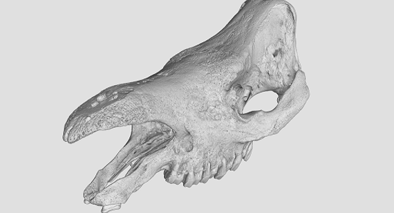

Dopo la tomografia e alcuni interventi di post-editing dei dati grezzi e dei file della scansione, è stato possibile ammirare il lavoro finito. Gli esperti di Yxlon sono riusciti a creare una replica digitale accurata del cranio del rinoceronte. Tutte le persone coinvolte nella scansione sono rimaste sorprese dall’incredibile livello di dettaglio che mostrava. Grazie alla scansione mediante tomografia computerizzata e alla speciale tecnica a doppia elica, è stato possibile individuare e replicare le strutture più fini, di grandezza pari a soltanto 100 micrometri circa, anche quelle interne al cranio.  Il volume 3D digitale ha permesso ai ricercatori di acquisire moltissime nuove informazioni che durante la ricerca precedente non erano state rivelate. Nuove conoscenze sulla struttura ossea e sulle posizioni biomeccaniche delle due parti di mandibola in relazione tra loro ha permesso immediatamente agli scienziati di acquisire conoscenze sull'età, la dieta e lo stile di vita dell’animale, informazioni finora sconosciute.
Oltre all’esposizione del CeNak, nella quale la scansione colorata del cranio è stata mostrata come rappresentazione di un oggetto, intesa non solo a suscitare riflessioni ma anche a richiamare l’attenzione su questa specie minacciata di estinzione, il volume 3D digitale è stato usato anche per la simulazione biomeccanica dei movimenti della mandibola. Grazie alle simulazioni con elementi finiti, è stato possibile utilizzare il cranio scansionato per studiare la distribuzione delle forze nella mandibola e nel cranio stesso. Le conclusioni tratte da questo studio sulla morfologia della struttura ossea hanno permesso agli scienziati di formulare ulteriori ipotesi approfondite sulle condizioni di vita dell’animale. Per quanto riguarda il rinoceronte di Sumatra, questi dati potrebbero, nel migliore dei casi, identificare gli habitat più idonei per il ricollocamento della specie minacciata e impedirne addirittura la totale estinzione.
