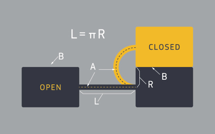

L’aspetto più interessante di questo processo è che non sono richieste strutture di supporto e si realizzano pezzi completamente funzionali. Questa è l’unica tecnologia di stampa 3D in grado di creare cerniere integrali e assemblaggi a incastro durevoli.
Per cui rappresenta una scelta eccellente per la prototipazione di prodotti che possono essere realizzati mediante lo stampaggio a iniezione o persino come alternativa a tale processo sotto forma di produzione in volumi ridotti.

Esaminiamo un esempio. PA 850 Black, é un PA 11 non rinforzato, è un termoplastico robusto, e rappresenta una scelta eccellente per i pezzi che richiedono una cerniera integrale, per esempio il coperchio di un contenitore per pillole. Offre una delle soglie di allungamento a rottura più elevate dell’intera famiglia dei nylon.
