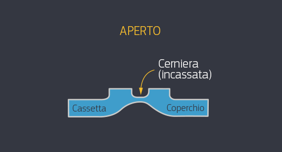

Le cerniere
Le cerniere integrali, ovvero le aree sottili presenti in un pezzo in materiale plastico che permettono al pezzo di piegarsi su se stesso, costituiscono una tecnica efficace per mantenere unite le due metà di un contenitore stampato. Se progettate correttamente, saranno in grado di aprirsi e chiudersi migliaia di volte senza mai perdere resistenza o flessibilità.
Cerniere integrali
Rimanendo sul tema dei tappi e dei materiali flessibili, le cerniere integrali sono un’ottima soluzione per tenere insieme le due metà di un contenitore stampato. Pensiamo, ad esempio, a una confezione di mentine o a un flacone di vitamine; molto probabilmente il meccanismo di chiusura sarà caratterizzato da una qualche tipologia di clip associata a una cerniera integrale sull’estremità opposta. In questo caso, la considerazione principale è il materiale. Il policarbonato potrebbe sì formare una clip soddisfacente, ma di certo non sopravvivrebbe alle migliaia o milioni di cicli che ci si attende da una cerniera integrale. Meglio puntare sul polipropilene.
Le linguette rimovibili sono simili alle cerniere integrali. Se vi è mai capitato di sfilare il cappuccio di plastica di una bombola di gas propano o di una confezione di gelato, conoscerete già il meccanismo. Che si tratti di linguette o cerniere, però, sarà comunque necessario apportare qualche modifica al progetto. L’area dovrebbe essere sufficientemente flessibile da piegarsi, ma spessa abbastanza da resistere a ripetute sollecitazioni. In base all’intervallo di movimento previsto, potrebbe essere necessario introdurre una curvatura o scanalatura in corrispondenza del punto medio della cerniera, per consentire a questa di piegarsi su se stessa. E, poiché stiamo cercando di stampare contemporaneamente due metà combacianti, e il flusso del materiale sarà di tipo spesso-sottile-spesso, l’operazione potrà essere soggetta a problemi di uniformità nel riempimento. Si raccomanda di esaminare con attenzione l’analisi di fattibilità (DFM) ricevuta con ogni preventivo.
