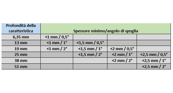

Nella progettazione di un pezzo, applicate il maggior angolo di spoglia possibile; la regola generale è di 1 grado ogni 25 mm di profondità della cavità, ma tale angolo di spoglia può variare tenendo in considerazione i fattori sopra citati. Provate a seguire queste linee guida generali:
  • si consiglia un angolo di spoglia di 0,5 gradi su tutte le facce verticali;
  • un angolo di spoglia di 1-2 gradi è adatto alla maggior parte delle situazioni;
  • un angolo di spoglia di 3 gradi è il minimo per una chiusura (metallo che scorre su metallo);
  • un angolo di spoglia di 3 gradi è richiesto per una goffratura struttura (PM-T1);
  • un angolo di spoglia di 5 gradi o più è richiesto per una goffratura pesante (PM-T2).
Angoli di spoglia basati su profondità della cavità e spessore della caratteristica (larghezza della nervatura da lavorare a macchina). Sebbene vengano usati valori prudenziali per spiegare il rapporto tra spessore di parete, profondità e angolo di spoglia, l'utilizzo di questa tabella può migliorare significativamente la stampabilità del pezzo.

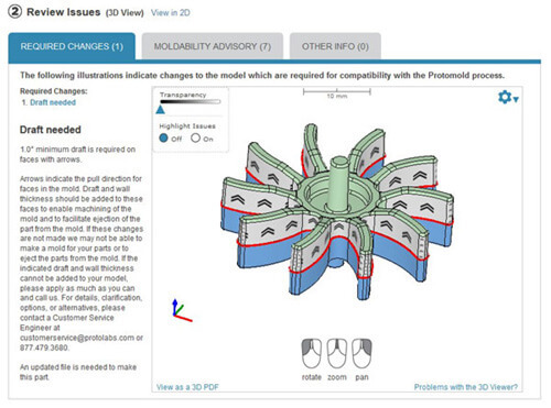

Uno degli strumenti più preziosi disponibili presso Protolabs è la nostra analisi gratuita di realizzabilità (DFM) fornita per ogni modello 3D caricato sul nostro sito. In poche ore, riceverete un preventivo che evidenzia sezioni dettagliate del modello che richiedono angoli di spoglia e suggerisce persino modifiche per migliorare l'angolo di spoglia in quelle sezioni. Questo servizio funge da buon controllo della qualità per evitare problemi di stampabilità futuri.
Le frecce indicano la direzione e le superfici alle quali occorre applicare l'angolo di spoglia. Il valore dell'angolo di spoglia è indicato a sinistra dell'immagine mentre le linee rosse e le aree evidenziante in blu e in verde indicano la linea di giunzione e i lati dello stampo.
