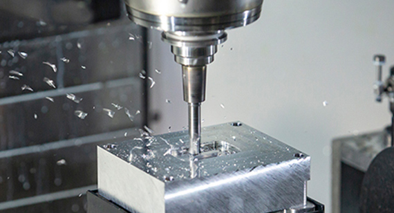

Lavorazione CNC
La lavorazione CNC continua ad essere uno dei modi più rapidi, efficienti ed a costi contenuti per realizzare prototipi e pezzi da produzione, e continua ad essere una scelta molto diffusa tra i progettisti e gli ingegneri. Se evitate di compiere gli errori comuni illustrati in questo suggerimento, migliorerete il design dei vostri pezzi lavorati meccanicamente, ridurrete i tempi di lavorazione e, potenzialmente, anche i costi di produzione finali che dovrete sostenere.
