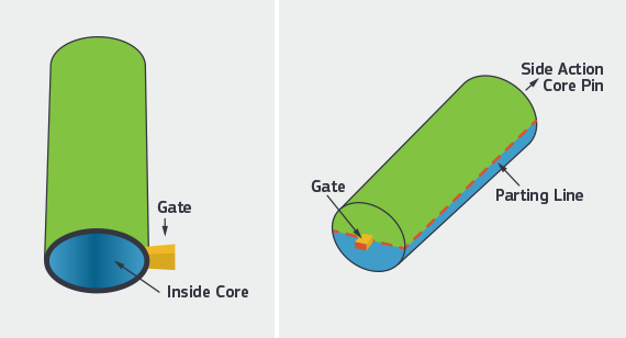

Azionamenti laterali
Per modellare una provetta utilizzando solo un nucleo e una cavità (a sinistra), lo stampo potrebbe richiedere un angolo di spoglia e uno spessore di parete aggiuntivi per consentire la fresatura e l'estrazione. Se invece si appoggia la provetta, posizionando la linea di giunzione longitudinalmente sulla parte inferiore (a destra), e si dà forma al nucleo interno con un'azionamento laterale, è possibile estrarre il pezzo lateralmente e ridurre l'angolo di spoglia necessario.

Consideriamo un pezzo dalla forma tubolare, come il raccordo mostrato nell'esempio. Si tratta della situazione ideale per l'applicazione di un azionamento laterale perpendicolare, che può essere utilizzato per dare forma al foro longitudinale in pezzi di questo tipo, come la manopola di un comando o l'impugnatura di un cacciavite. In questo caso, le metà dello stampo sono divise orizzontalmente sull'asse longitudinale del pezzo. Quando inizia il ciclo di iniezione, lo stampo si chiude e l'azionamento laterale scorre su un estrattore angolato alla stessa velocità, in modo da chiudersi esattamente nello stesso momento. La plastica fusa viene iniettata nello stampo e mantenuta per un breve periodo di tempo fino al raffreddamento. Quando lo stampo si riapre, l'azionamento laterale scorre di nuovo sull'estrattore angolare alla stessa velocità, ritirandosi abbastanza da permettere al negativo di essere espulso dal pezzo.
Gli azionamenti laterali sono soggetti a dei limiti dimensionali di 213,84 mm di larghezza per 60,38 mm di altezza, mentre la corsa massima non può superare i 73,66 mm. Questi sono i requisiti per gli azionamenti laterali automatizzati, ma esistono anche alternative a queste dimensioni, utilizzando una combinazione di azionamenti laterali e inserti pick-out di cui parleremo più avanti. Protolabs ha prodotto molti stampi con azionamenti laterali multipli, quindi non dovrete necessariamente limitarvi a predisporne solo uno per ciascuno stampo; tuttavia, come sempre, le dimensioni del pezzo, la complessità e gli stampi con più cavità possono limitare il numero di azionamenti laterali e le dimensioni della loro corsa. I costi associati all'uso degli azionamenti laterali possono incidere sull'attrezzaggio, ma sono facilmente giustificabili per ottenere le caratteristiche richieste sui vostri pezzi.
molded core cavity and test tube illustration
Per modellare un tubo di prova utilizzando solo un lato iniezione (a sinistra), lo stampo potrebbe richiedere un angolo di spoglia e uno spessore di parete aggiuntivi per consentire la fresatura e l'estrazione. Se invece si appoggia il tubo di prova, posizionando la linea di giunzione longitudinalmente sulla parte inferiore (a destra), e si dà forma al lato estrazione con un'azionamento laterale, è possibile estrarre il pezzo lateralmente e ridurre l'angolo di spoglia necessario.
