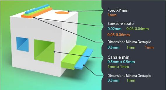

3D printing feature-size dimensions
In questa illustrazione, il colore blu/verde rappresenta la risoluzione microscopica (MR), il verde quella alta (AR) e l’arancione la risoluzione standard (RS). Inoltre, le dimensioni minime di canale e minime del piano Z si applicano tanto alla risoluzione standard quanto all’alta risoluzione.
1. Con determinati processi e materiali evitate elementi di dimensioni troppo grandi o troppo piccole
Questo è il principale ostacolo che incontrerete con diversi metodi additivi. Ricordate che alcune geometrie consentono di fare delle eccezioni; pertanto, vi invitiamo a consultarvi con uno dei nostri Application Engineers per qualsiasi vostra domanda.
DMLS
Lo spessore delle pareti nella stampa 3D dei metalli può essere difficile da gestire e varia a seconda della scelta del materiale metallico, dell’orientamento e della risoluzione. Il cobalto-cromo, il titanio e l’acciaio inossidabile richiedono uno spessore di parete di almeno 0,5 mm. Per tutti gli altri metalli, lo spessore di parete è di 1 mm.
Per altri metalli, le dimensioni minime assolute degli elementi (per quelli positivi, solidi o densi) sono di 0,2 mm - 0,3 mm per quanto riguarda lo spessore e di 0,5 mm per quanto riguarda l’altezza. Queste rappresentano le dimensioni minime degli elementi sui quali il laser disegnerà. Ciò non significa che ogni elemento disegnato con questo spessore sarà formato o resisterà alla post-lavorazione. Questo valore minimo si applica agli elementi ben progettati che rientrano nel piano di disegno (X, Y) come le pareti o gli elementi verticali.
La possibilità di praticare fori dipende dalla loro profondità e risoluzione. In genere, i fori di diametro inferiore a 1 mm tendono a sigillarsi o a risultare più piccoli rispetto al design. Per i fori di diametro inferiore a 1 mm suggeriamo di prendere in considerazione l’alta risoluzione.

Dimensioni minime: Elementi positivi
Micro Risoluzione (MR):
0.5mm
Alta Risoluzione (AR):
1mm
Risoluzione Standard (RS):
1mm
0.07mm
0.13mm
0.25mm
Dimensioni minime: Spazi negativi (fori, fessure, canali, spazi aperti)
0.5mm
Fori:
0.5mm
Canali:
0.6mm
Fessure:
0.4mm
