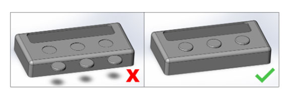

Richiediamo inoltre che il file rappresenti il pezzo come si desidera che venga stampato. L'immagine qui sotto a sinistra non funzionerebbe, perché comporterebbe la creazione di tre pulsanti separati dalla sede principale. Il file a destra è corretto perché i pulsanti si trovano nella posizione in cui vogliamo che vengano creati.

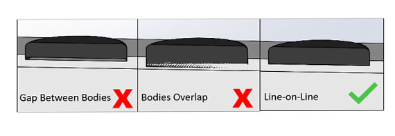

Infine vogliamo anche che i vari corpi corrispondano linea su linea. Ciò significa che non c'è nessun spazio vuoto tra i due corpi. Se c'è uno spazio vuoto, la macchina proverà a mettere una matrice di supporto tra i due corpi. Poiché la matrice di supporto è progettata per essere rimossa, la sua inclusione agevola la separazione dei due corpi una volta costruito il pezzo. Inoltre, non vogliamo che i corpi si sovrappongano. Se i corpi si sovrappongono, la macchina tenterà di disegnare due volte nella stessa area, causando la rottura della costruzione.Part illustration

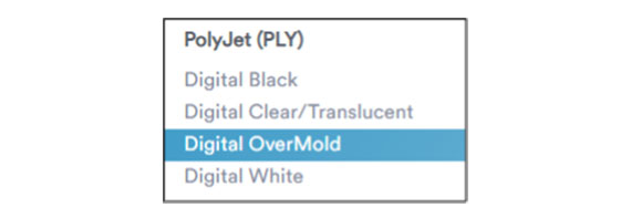

Ora che il file è pronto, è il momento di caricarlo! Una volta caricato il file, seleziona "Digital Overmould" a partire dal menu a tendina per il materiale
