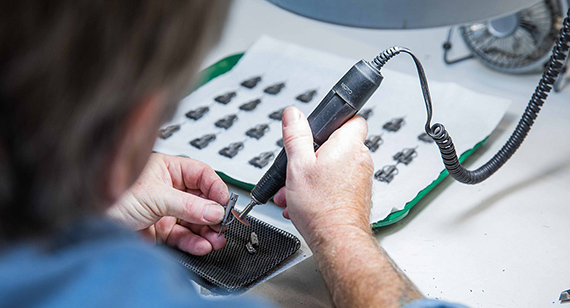

Lavoro di post processo
Il tempo di fabbricazione e il post processing sono due dei principali fattori che influiscono sui costi. Determinare come snellire il progetto o rinunciare a finiture non necessarie consente di ridurre notevolmente il costo dei componenti.
![post-elaborazione DMLS](/media/1011350/dmls-post-process-metal-part-570308.jpg?width=570&height=308&rnd=131533337434330000)
Stampa 3D
Tempo di fabbricazione: Un tempo di fabbricazione più lungo significa un pezzo più costoso. Prendiamo ad esempio un cubo solido. Pur essendo un pezzo semplice, la stampa del cubo condensato strato per strato richiederebbe più tempo che se l'interno del cubo utilizzasse un design reticolato, che richiede meno materiale e quindi meno tempo di lavorazione. Anche le strutture di supporto necessarie durante il processo di stampa aumentano il tempo e il costo di lavorazione.
Costo dei materiali: A seconda della tecnologia, i materiali per la stampa 3D possono comportare costi aggiuntivi. Mentre la sinterizzazione laser diretta dei metalli (DMLS) ricicla tutte le polveri inutilizzate, un processo come la sinterizzazione laser selettiva (SLS) utilizza un processo a base di polveri polimeriche che non consente il riciclo, aumentando i costi.
Post-processo: Necessari per quasi tutte le parti stampate in 3D, questi processi rafforzano le parti, migliorano l'aspetto estetico e altro ancora, ma richiedono anche un lavoro manuale che può richiedere molto tempo. Ogni servizio di stampa 3D include i costi della post-elaborazione necessaria.
