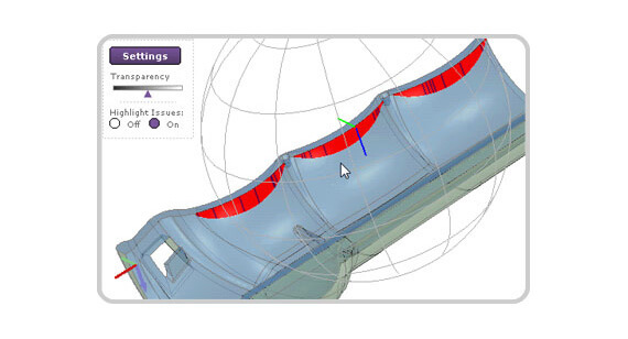

L'elemento centrale del sistema di preventivazione è costituito dall'analisi di realizzabilità, che offriamo allo scopo di garantire ai clienti risultati di stampaggio ottimali.L'analisi del preventivo presenta un'immagine tridimensionale interattiva del progetto, che può essere visualizzata sul browser attraverso ProtoView™ e consente di rivedere la geometria del pezzo e verificare eventuali problemi di progettazione evidenziati.
Alcuni aspetti sono indicati nella scheda dei cambiamenti necessari e devono essere risolti obbligatoriamente prima della fresatura dello stampo per la realizzazione dei pezzi.Gli aspetti non fondamentali per la produzione sono presentati nel Rapporto di stampabilità e non comportano modifiche obbligatorie ma evidenziano aspetti di progettazione da tenere in considerazione per ottenere prestazioni ottimali nel processo di stampaggio a iniezione.
![Esampio di un modello in 3D](/media/1013164/fig1frites570x308-copy.jpg?width=570&height=308&rnd=131649783845200000)
Impostando il cursore della trasparenza di ProtoView sul livello massimo è possibile nascondere tutte le aree del pezzo che non richiedono interventi particolari ed evidenziare unicamente gli aspetti importanti da tenere in considerazione e le aree che richiedono maggiore attenzione, come sottosquadri, angoli di spoglia, finiture di superficie, lo spessore di parete e il flusso del materiale.
